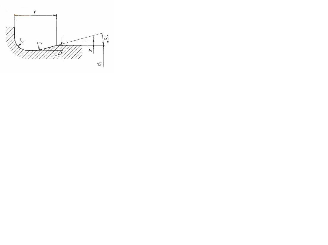

一德国图中标有DIN509-E0.6X0.2不知道是什么意思?麻烦知道的朋友们解释下,谢谢!

DIN 509 是德国关于退刀槽的标准号,E代表退刀槽的形状,DIN509有E,F,G,H四种退刀槽样式,E型如图示;至于0.6X0.2,0.6是退刀槽内R, 0.2是槽深,具体可能得查一下标准了。如果经常会用到,请买一个DIN509标准。2 D8 n0 Q! L6 `% Y) }

非常感谢!明白啦!
