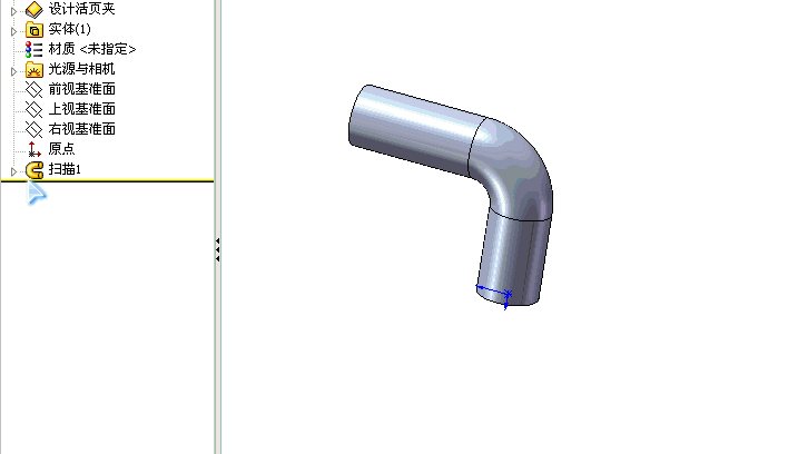

发表于 2007-10-6 17:53:18 | 显示全部楼层 来自: 中国浙江杭州
用"扫描"命令好些,用弯曲会把电脑拖得很慢.

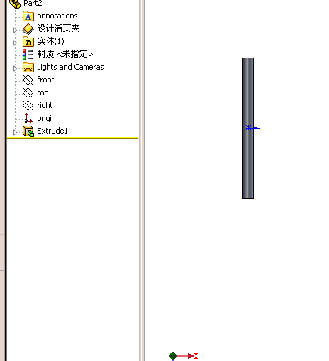

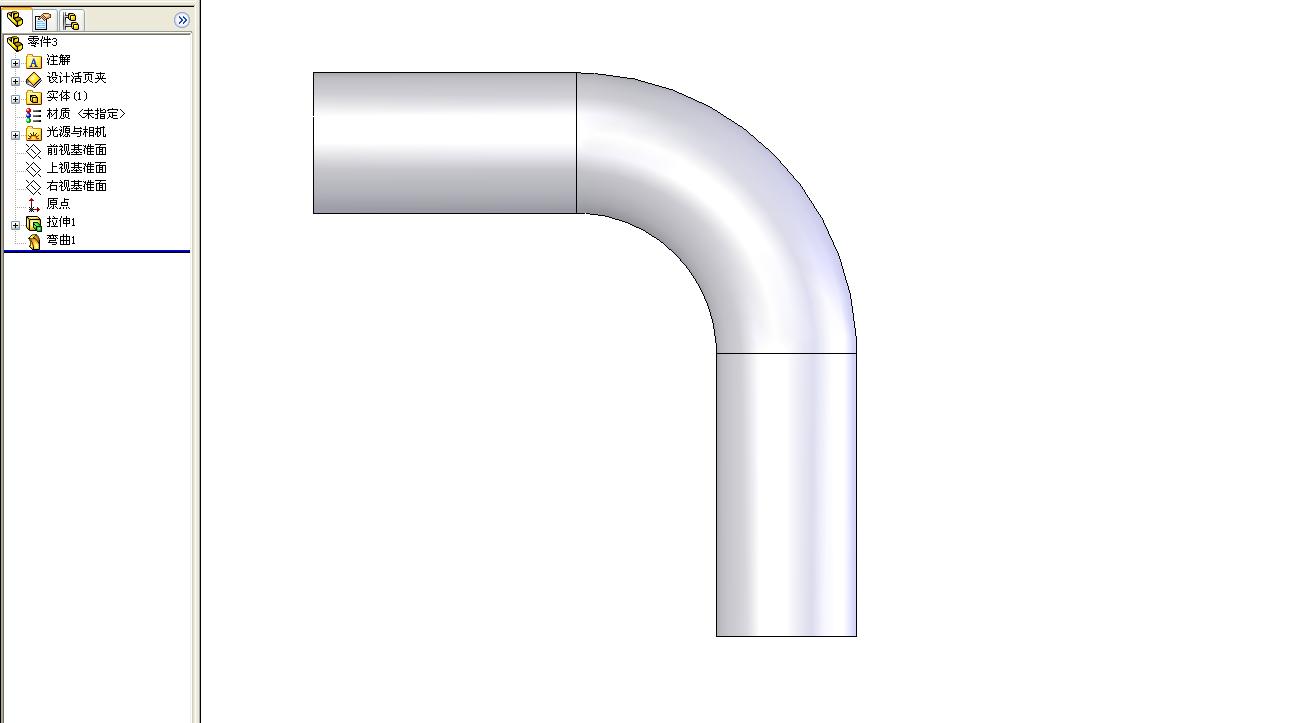

发表于 2007-10-6 21:50:20 | 显示全部楼层 来自: 中国上海
hahap 朋友给了一个很好的扫描做法,我这里再给一个楼主关心的弯曲做法。弯曲是可以很好的控制弯曲的形状和尺寸的,也不会将电脑拖得很慢。

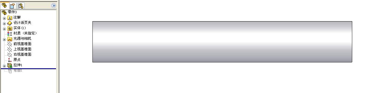

发表于 2007-10-7 09:05:26 | 显示全部楼层 来自: 中国浙江杭州
回复 #6 czliwenchao 的帖子
给你个简单的演示吧.这样也不能算出展开吧,折弯与材料的特征有关,这只能做下参照.

hahap的也不能展开
