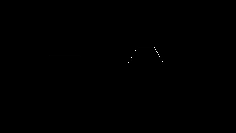

最近弄个东西(没事研究一下CAD)怎么才能把线变成面!我想把一条长10的线变成一个等腰梯形的面 还有就是不等腰的怎么弄 我小试了一下把10的线如果用拉伸面的方式拉伸 拉伸长度为20的话 只是画出一个宽10长20的四边形. 我想画出等腰的梯形面但没试出来 谁能教教

就是把直线拉伸成梯形面 或者把这个四边形变成一个面~

在CAD中直线应该不能拉成一个面吧?闭合的线框变成面域还行!

这个可以直接画出四边形,然后用REG创建成面域.) b1 k4 P& L' C4 T- z. k
- |% u" G' p9 V4 Z* m
也可以利用曲面工具栏进行创建.直纹曲面的话先画出上下两条直线,然后进行直纹曲线命令.
; V4 G6 a' `7 O9 M! ]$ `; r7 f$ L+ E. q9 S' |8 D) ~# y
边界曲面就是画出四条边,然后进行边界曲面.
