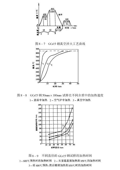

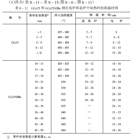

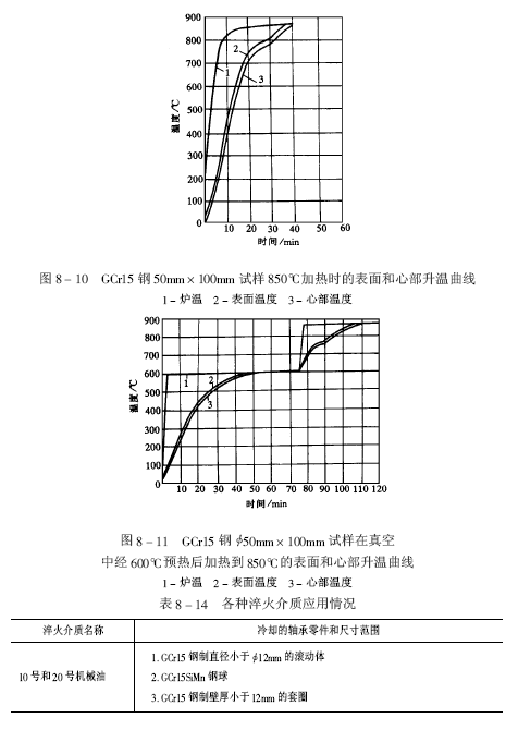

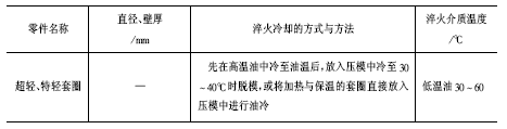

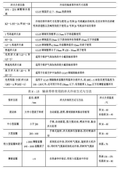

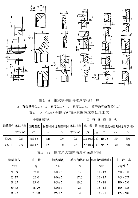

轴承钢淬火用油还是用水能达到多少度工艺怎样做,请高手指点一下。

首先声明,我不是高手,找了一点资料给你。
