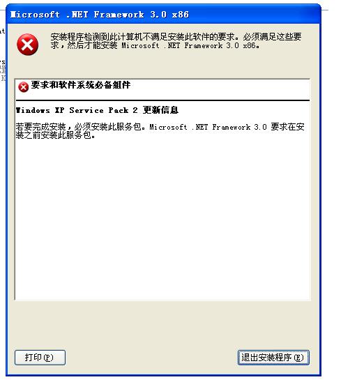

我下载了,SW2008,可是一安装就出现下面的提示框!!: Y% F$ l1 {" Z( I9 [4 t& O" x; @6 h
我在网上下载了 framework 3.0 安装后还是不能安装!!
* Q$ G9 i" q+ M$ Y+ k* b请教高手怎样解决啊!!# Z# f1 Z/ m6 O2 Q, w# p

不是你的SW的问题. c7 x" s; d# Y- A6 n: q" r
/ Y' V' R5 G, L6 O你没有安装这个软件% c7 @3 I  D9 [8 ?9 s( e
一般装OFFICE软件的时候全部安装其功能就不会提示要安装这个软件了。

发表于 2007-10-7 14:17:11 | 显示全部楼层 来自: 中国河北沧州
原帖由 冷冬 于 2007-10-7 08:44 发表 http://www.3dportal.cn/discuz/images/common/back.gif
) v7 |2 j  {9 N9 E+ _, G/ j我下载了,SW2008,可是一安装就出现下面的提示框!!5 Y% g$ y) j: m
1 D0 e& A+ r: Y0 S( ?6 C* R2 S请教高手怎样解决啊!!
* }# m$ H. s: l- g4 L
' X; }4 m$ p0 k8 L; S" B# U  o0 y# [1 r
! V) f; x* I- m5 g5 T真是什麽情况都有!
4 [( ^8 }) u1 {+ F看提示好想楼主不是windows sp2  建议使用windows sp2  试试!!
发表于 2007-10-7 15:15:44 | 显示全部楼层 来自: 中国浙江宁波
应该是你的系统版本不对,估计你的是SP1的,重新装个WindowsXP SP2的
 楼主| 发表于 2007-10-7 16:29:46 | 显示全部楼层 来自: 中国山东威海
我下载了升级包还是不行。看样子只能重新安装系统了!!谢谢各位帮忙!

不用重新装系统,你下载一个安全360,它会帮你检测系统漏洞,然后列出一大堆补丁包,你让它自动帮你下载安装,framework 3.0就包含在里面,更新完后就可以装SW2008了,我就是这样安装成功的

正确,需要安装windows补丁,你也可以专门去下载Framework
