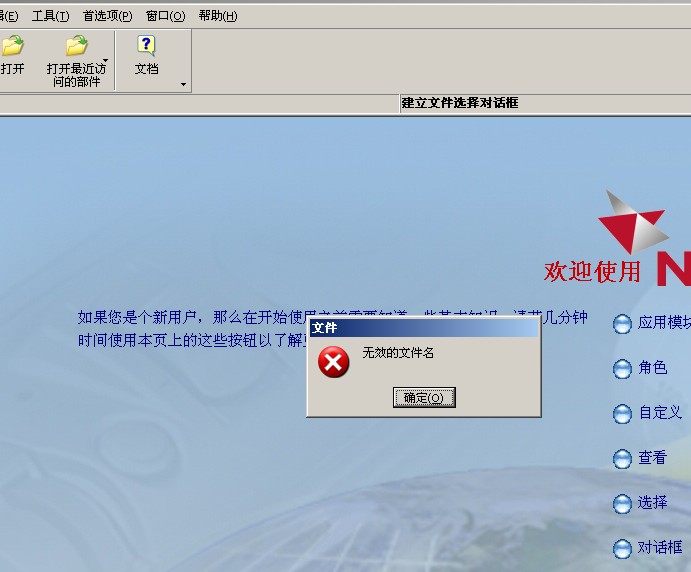

CAD的图档DXF格式的用UG打开怎么出现无效文件名,我记得我以前也是用这种可以打开,怎么现在不行了,8 X7 z: n8 P; e" @) x; F
请各位高手给小弟指点,我在此感谢,如下图所示.9 M" d6 H' p3 q+ b2 }" z

 楼主| 发表于 2007-10-7 09:43:50 | 显示全部楼层 来自: 中国福建莆田
我的文件名使用的也是英文名,.请问各位高手还有其它方式可以转换UG吗?
发表于 2007-10-7 09:59:58 | 显示全部楼层 来自: 中国江西南昌
可能是版本不对吧?版本对了的话,不用打开,而用导入试试看。
 楼主| 发表于 2007-10-7 10:14:01 | 显示全部楼层 来自: 中国福建莆田
还是导不进来,我以前直接用DXF可以打开的,这UG软件有时候也很烦的,我以前帮一个朋友安装了NX4.0的当时用的好好的,有几天没有用,后来打开就开始报警,重装又OK,也挺怪的
发表于 2007-10-7 10:16:30 | 显示全部楼层 来自: 中国浙江台州
原帖由 CHENXIONGXIN 于 2007-10-7 09:43 发表 http://www.3dportal.cn/discuz/images/common/back.gif
, _5 p5 Q/ s" l; V7 O* C6 I我的文件名使用的也是英文名,.请问各位高手还有其它方式可以转换UG吗?
% ?- |; g! |3 `- u: ~% E
文件夹的也是E文吗?

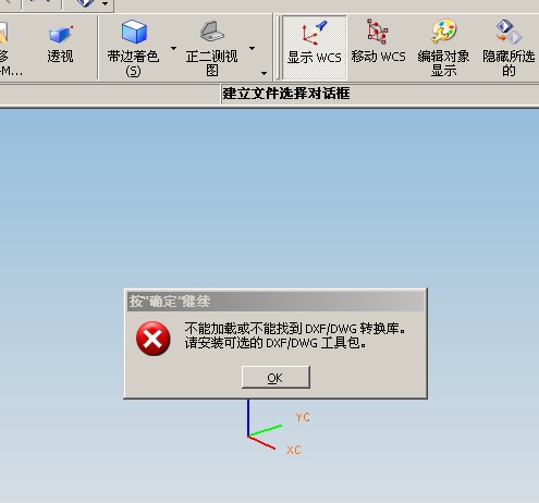

 楼主| 发表于 2007-10-7 10:20:23 | 显示全部楼层 来自: 中国福建莆田
现在我用导入提示说作业已经发送,再打开文件又提示这个东东.

文件夹也是的,chenxiongxinug/3355.dxf你看有问题吗?华哥
发表于 2007-10-7 10:34:41 | 显示全部楼层 来自: 中国山东威海
你看看你的Translators  是不是安装完整?还有不要打开中文操作系统下桌面上的文件,中文中桌面二自是不行的,不过我的文档里面的可以,因为我的文档的真实路径是C:\Documents and Settings\Administrator\My Documents其中Administrator是当前用户名
 楼主| 发表于 2007-10-7 11:10:52 | 显示全部楼层 来自: 中国福建莆田
还是打不开,我已经把文件调到E:UG/里面了,还是出现6#的情况.是不是还要设置一下文件路径才可以啊?上面的朋友?
发表于 2007-10-9 09:02:27 | 显示全部楼层 来自: 中国山东潍坊
^_^,导入DXF文件是不需要设置路径的,直接导入就行,依6楼的情况来看,最好还是重新修复一下吧!
发表于 2007-10-9 09:45:07 | 显示全部楼层 来自: 中国浙江台州
原帖由 CHENXIONGXIN 于 2007-10-7 10:20 发表 http://www.3dportal.cn/discuz/images/common/back.gif: Z4 }0 O# f) O6 V0 n" F- W
现在我用导入提示说作业已经发送,再打开文件又提示这个东东.3 t* N- J7 Y' V6 V* y. J
596105
$ u: X6 A% W- z) b, b- _+ K: ~看来你要重新安装你的Translators文件了。
发表于 2007-10-9 11:27:00 | 显示全部楼层 来自: 中国河北保定
应该是转换器的问题,重装一下吧,楼主。
 楼主| 发表于 2007-10-9 19:01:13 | 显示全部楼层 来自: 中国福建莆田
谢谢大家了,我想也是转换器的问题,因为我在转换的时候,有提示说,找不到DXF转换器,看来只要重新安装了。
