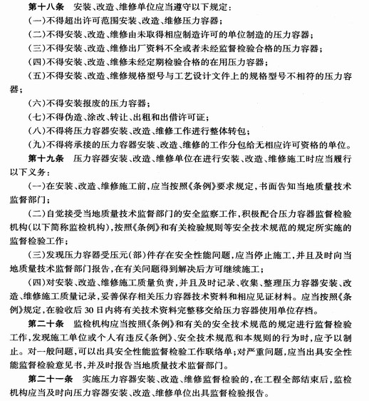

压力容器安装前都需进行哪方面检验,是否必须进行水压试验,都这方面标准规定吗,欢迎大家讨论

请参阅TSG R3001-2006 《压力容器安装改造维修许可规则》,需要说明的是:现在具体的实施细则还没有出来

压力容器安装(这里指整装)前,安装单位应到当地质量技术监督部门履行书面告知手续,由当地质量技术监督部门委托检验单位(一般是当地锅检所)到安装现场进行安装的监督检验,凭监检合格报告和其它资料到当地质量技术监督部门办理容器登记注册,领取使用证。新制压力容器在出厂前已做过耐压试验,安装时无须进行水压试验,没有标准规定安装时必须要做水压试验。
9 u3 f9 W% T$ @2 V       而现场组装(组焊)容器必须由容器制造单位进行组装,由制造单位进行制造检验(含水压试验),当地锅检所进行制造过程的监督检验。3 G+ d$ I4 K2 p/ B( m, }  s
