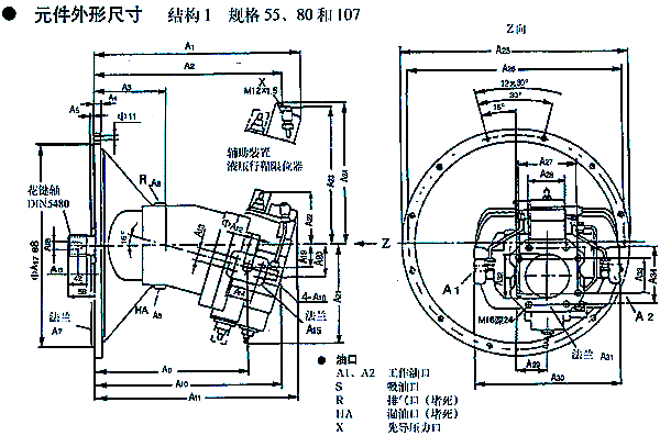

力源GY-A8V斜轴式轴向柱塞变量双泵泄油口是否需接油箱,

看到楼上的各位大侠发言,我战战兢兢的冒一句:不接也行吧!该泵泄漏油口与进口是相通的,该口是用来安装时排气的。
发表于 2007-10-7 21:28:04 | 显示全部楼层 来自: 中国四川成都

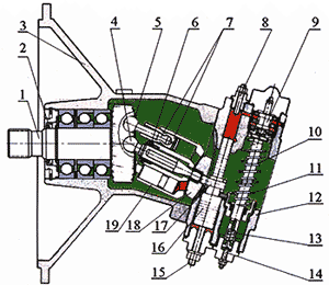

A8V泵的泄油口与进油口相通,工作时可以不接泄油管,且LZ贴的样本图中也明确该口可堵。
 楼主| 发表于 2007-10-7 23:47:52 | 显示全部楼层 来自: 中国广西柳州
请问cdxwg,lydf666777两位朋友:你们是否可以确定:力源GY-A8V斜轴式轴向柱塞变量双泵泄油口与进油口相通?这样的话我想工作时可以不接泄油管,大家以为如何?
发表于 2007-10-8 07:35:59 | 显示全部楼层 来自: 中国四川成都
原帖由 yezhenl 于 2007-10-7 23:47 发表 http://www.3dportal.cn/discuz/images/common/back.gif
# `+ f& K3 i! W5 r* N5 Q请问cdxwg,lydf666777两位朋友:你们是否可以确定:力源GY-A8V斜轴式轴向柱塞变量双泵泄油口与进油口相通?这样的话我想工作时可以不接泄油管,大家以为如何?
5 N3 L1 \# o8 V8 M力源的A8V与华德的A8V泵结构是一样的,这有张A8V剖面示意图。
江边 + 3 谢谢。鼓励互帮互助。

发表于 2007-10-8 10:05:56 | 显示全部楼层 来自: 中国江苏徐州
  \& @8 ~8 h, q6 Q% Y( c
6楼说的对
+ w& \  O% h% S/ Y+ x不接也行吧!该泵泄漏油口与进口是相通的,该口是用来安装时排气的6 j0 k( R9 G: T( Z2 s; P
(我们也生产Rexroth A8VO55/84/80/107的,呵呵)
