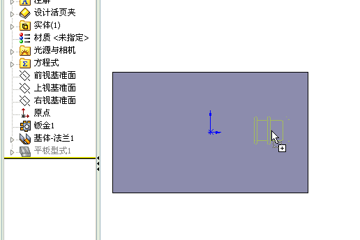

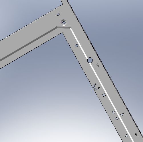

 楼主| 发表于 2007-10-8 16:57:44 | 显示全部楼层 来自: 中国江苏苏州
冲压工具会用,现在问题是冲压工具形成的面上要冲一个典型的转折(凸舌),附图

 楼主| 发表于 2007-10-12 07:48:03 | 显示全部楼层 来自: 中国江苏苏州
单独做这个转折时没问题,但在冲压形成的底面上做不出来。
发表于 2007-10-12 07:57:05 | 显示全部楼层 来自: 中国江西萍乡
如果是底面上有这样的,那就是用两次成型工具。模具上下模都要有成型。
发表于 2007-10-12 08:53:50 | 显示全部楼层 来自: 中国浙江杭州
如果要像你那图的,有大的成形和小的成形,一次也可以做出来的,只是成形工个复杂些,还不如像楼上所说分多次,几个部位来做方便些,也好做修改.
