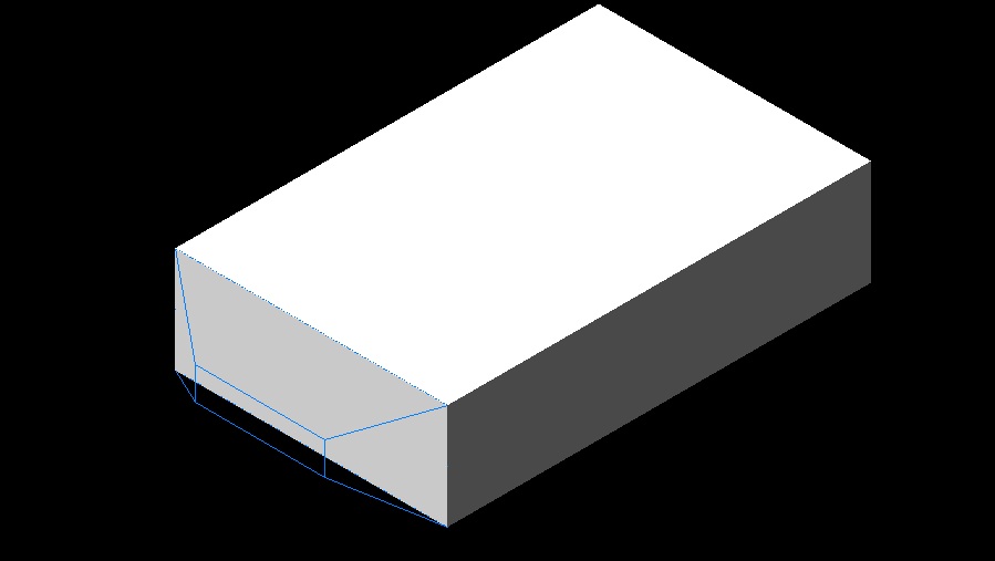

那为师傅能把蓝色线框的部分改为实体 怎么该说下 谢谢

将蓝色部分单独作成实体,然后装到图示位置,再用“并集”命令合并这2块实体就好了。

先做一个矩形实体  就象白色的那部分一样  设置几条辅助线  然后用切割实体的方法3点成一面就可以了

先用矩形命令画一矩形,再用实体拉伸命令指定高度、倾斜角度画一梭台,再用“并集”命令合并这2块实体就好了。

方法有很多种。第一种,就像3楼所说的。第二种,先做一个矩形实体  就象白色的那部分一样,在用编辑实体命令--面旋转,用参照方法的一面一面的旋转。

第一种就是楼上说的,画一个正方形,然后拉伸时指定高度和倾斜角度.- p- z- r# t0 w
; }0 b) t: B- o( k# R  h
如果在不知道倾斜角度的情况下.那个直接拉出一个正方体后,利用剖切命令把正方体切成想要的形状.
发表于 2007-10-8 08:28:02 | 显示全部楼层 来自: 中国辽宁营口
用“实体编辑”下面的“拉伸面”和“倾斜面”命令。

用2007可采用特征点的方式对实体进行拉伸
