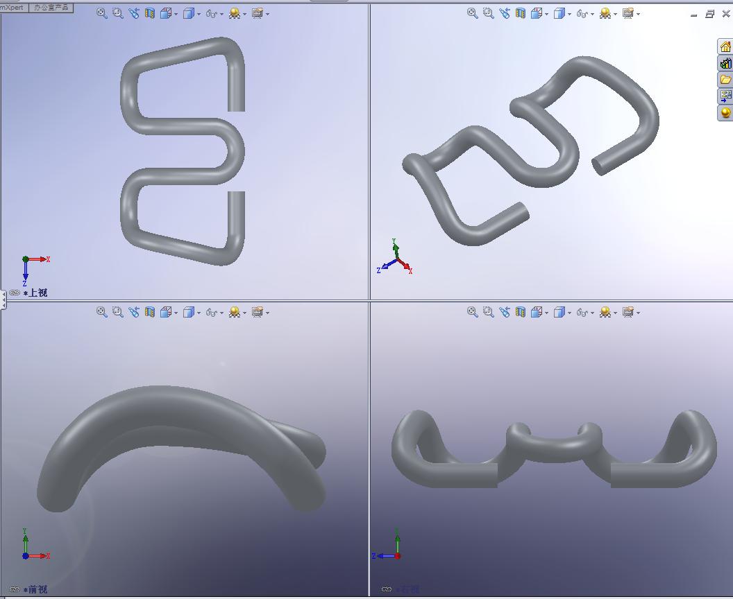

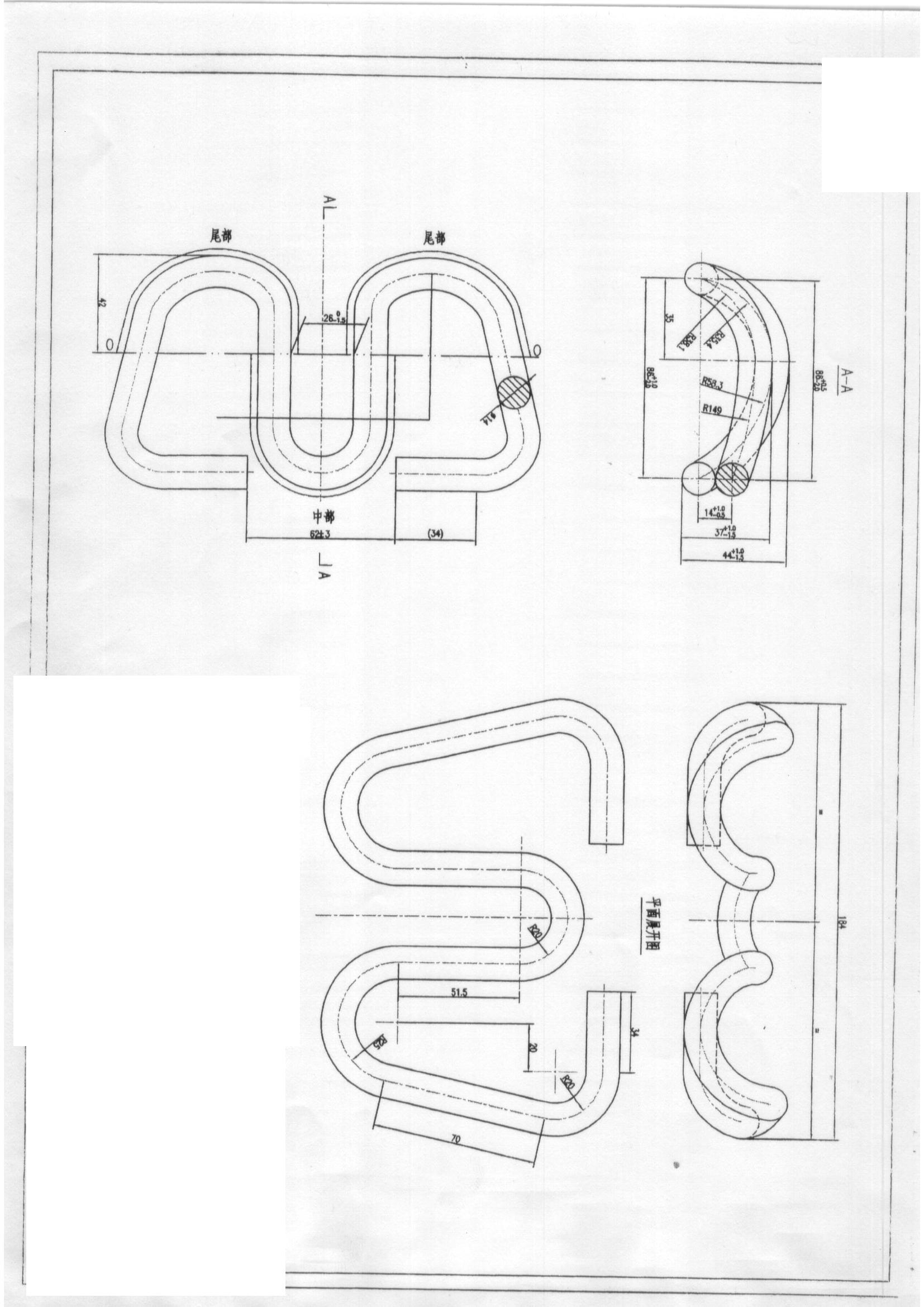

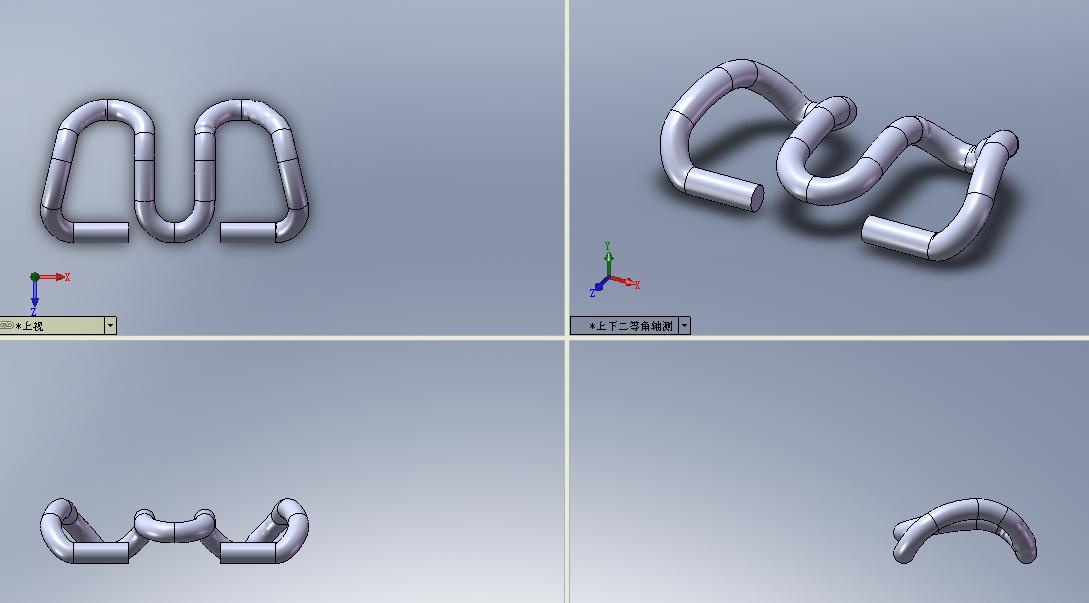

这张图怎么画????考虑半天不好画。
发表于 2007-10-7 17:14:20 | 显示全部楼层 来自: 中国河南郑州
好晕看不懂干什么用的
发表于 2007-10-7 23:27:05 | 显示全部楼层 来自: 中国上海
关键是将线材的中心线用三维草图画出来,再进行扫描.只是这三维草图比较烦.

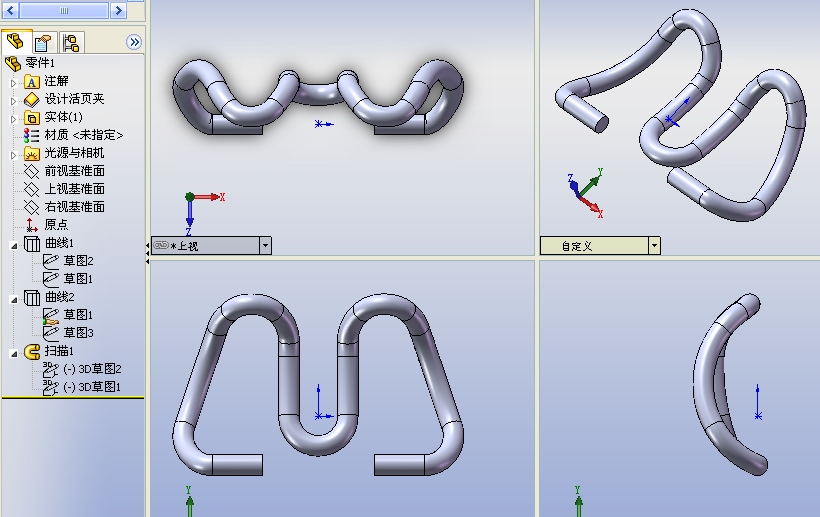

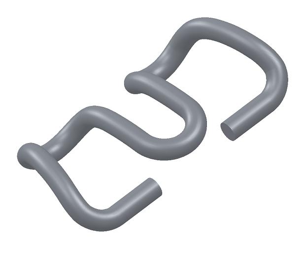

这个3d曲线还真有点难,画了一个不是很理想,先挂出来晒一下。" z6 d! R" l. e& v' L. _

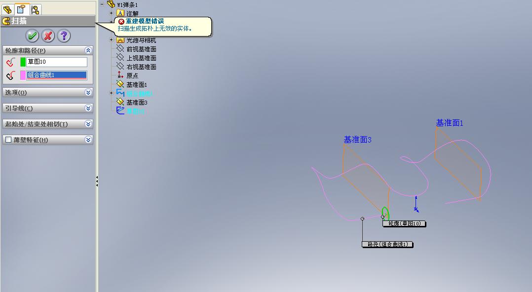

扫描时出现这种提示

用投影曲线来做3D草图的辅助线做了一个.感觉不顺.+ D) v$ z( G' R; P0 u
 楼主| 发表于 2007-10-8 10:58:15 | 显示全部楼层 来自: 中国河北沧州
我也做了一个,感觉不好。
 楼主| 发表于 2007-10-8 11:03:38 | 显示全部楼层 来自: 中国河北沧州
使用图片描绘的,过度不光滑。

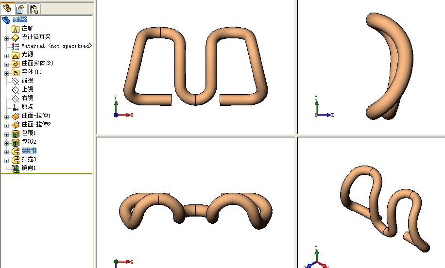

发表于 2007-10-8 13:58:39 | 显示全部楼层 来自: 中国上海
此零件的难点在于部分主要尺寸在展开面上,另一部分主要尺寸在投影面上,两边难以兼顾。% @+ K' p9 N5 b! r; h) w( A- Z
       考虑到这种情况,只好多用几个步骤,将展开面上的骨架图包覆到曲面上去,让展开尺寸和投影尺寸得以兼顾,使扫描能有较顺的效果。

我发的时候是带模型的,不知为何发完后发觉模型没上去,重新发一个。

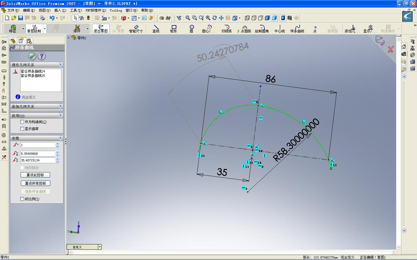

 楼主| 发表于 2007-10-8 16:38:07 | 显示全部楼层 来自: 中国河北沧州
本来以为很简单,可是想错了。
: w0 I* r; t; Z% T- H7 T2 v6 x; e草图1、2是怎么画的分析半天不知道怎么画的。; D5 I' J: a# a) w0 K$ U
不老兄解释以下吧!!!!
 楼主| 发表于 2007-10-8 16:39:05 | 显示全部楼层 来自: 中国河北沧州
套合样条曲线怎么画的,半径怎么标的??????、
 楼主| 发表于 2007-10-8 16:44:27 | 显示全部楼层 来自: 中国河北沧州
呵呵,解决了。找了半天。看来好要好好学习一下。
