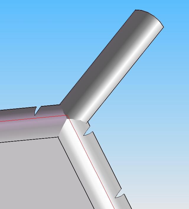

我在画图的时候遇到了这样一个问题!三个相互垂直相交的圆弧板!半径250想在它的相交部分画一个圆面与这三个圆弧都相切。不知道各位高手有没有办法!不能相切的话能不能就画出来这样一个圆面与它们都相交也可以!希望各位老大帮帮忙!谢谢!(新手在学习!) 就是这个样子的.JPG

没看懂楼主所要求的意思,附图也不明白

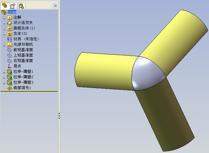

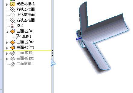

发表于 2007-10-8 11:54:05 | 显示全部楼层 来自: 中国浙江杭州
可以用曲面命令做,把交叉部分修剪掉,再重新"填充"一块就好.

发表于 2007-10-8 20:04:11 | 显示全部楼层 来自: 中国浙江杭州
随便做了个,曲面的基础知识..
