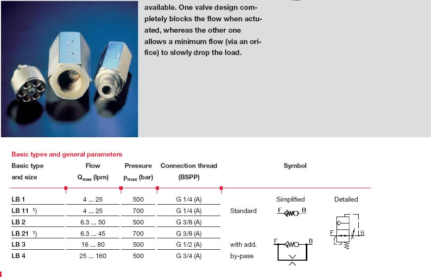

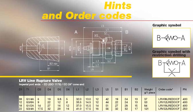

发表于 2007-10-7 19:39:19 | 显示全部楼层 来自: 中国浙江宁波
查到些资料,液压电梯或液压叉车上用的阀,HAWE和PARKER都有这种阀,不知道是楼主要的吗?
Line Rupture Valve.rar
250.74 KB, 下载次数: 13
发表于 2007-10-7 20:44:22 | 显示全部楼层 来自: 中国江苏常州
HAWE ,HYDAC,PARKER都有这种阀,又叫管路防爆阀

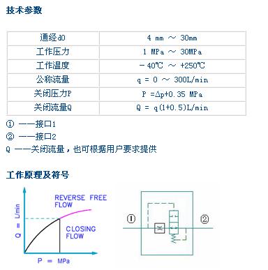

发表于 2007-10-8 13:28:11 | 显示全部楼层 来自: 中国浙江宁波
介绍一个国内的. }! Q) d! j7 {) y
http://www.haihanghydra.com/TechGuanlu.htm
: V) e0 o* V: S. O" k; S汉中海航液压科技有限公司8 `' {! c6 {1 N! D
. Q# @' s4 K2 L, r7 \( ^管路防爆安全阀技术原理及应用案例
& N5 J) e! Z* g# W
; ~) T. k' o9 L' G0 |8 P' P- s
7 r4 s6 u( W4 r# \* C7 X管路防爆安全阀是一种能够有效防止管路突然爆裂,保证系统压力不受损失的压力控制安全阀,同时它还是一种能够因管路流量突然增大超出限制而关闭的流量控制阀。在通常情况下,将其安装在液(气)压源和执行机构的出口处,再与管路相连。
7 F+ I3 s6 S# B% O- `该产品已经应用在济南儒液机械制造公司的液压升降台系统、中昇建机(南京)重工有限公司的液压自升式塔式起重机、全液压静力压桩机等系统中,河南兰兴电力机械有限公司的电力液压工具系统,北京爱尼机电有限公司应用于天然气汽车供气系统。
% g8 ~8 ~+ {- d6 T+ Q# q

发表于 2007-10-8 20:14:07 | 显示全部楼层 来自: 中国江苏无锡
哈威有这种阀!我手里有样本!就叫限速阀,今天没事还翻了看还看到的呢!
 楼主| 发表于 2007-10-8 21:25:12 | 显示全部楼层 来自: 中国广东深圳
这种阀上的箭头是指从油缸回油的方向还是液压油进入油缸的方向。连结方向如何确定?
 楼主| 发表于 2007-10-8 21:42:41 | 显示全部楼层 来自: 中国广东深圳
回复 #8 毛友春 的帖子
看了一下图示,1是接油缸的。2是接换向阀的。是?
