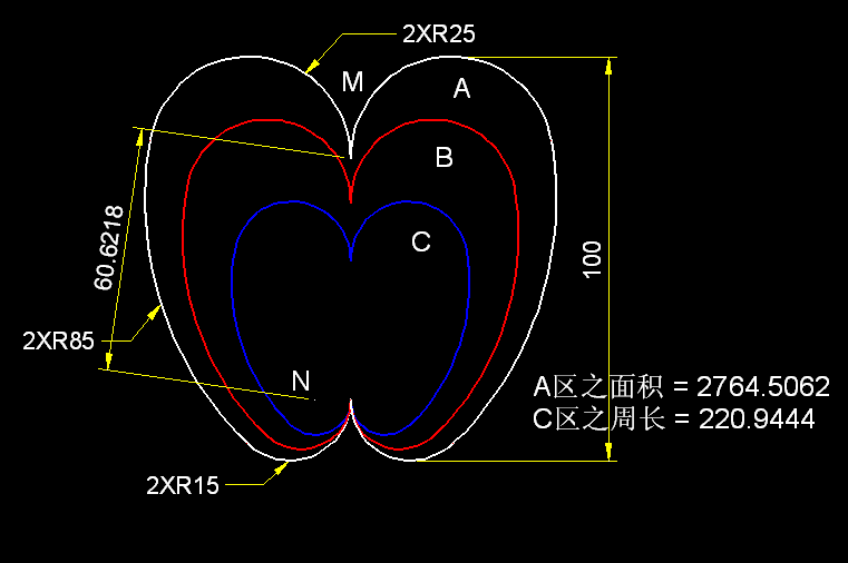

【进阶级练习题40】标准答案:
6 ^6 m1 o* I2 V' M/ A; n, d- h( K, [
1. M N 两点间之距离 = 60.6218,就是(b)8 y  d1 p/ J& l3 z" H" {; `" t
2. A区之面积 = 2764.5062,就是(a)
: a: E6 c1 M, ~3. C区之周长 = 220.9444,就是(c)' b. M3 U2 Q; ?1 _9 }) _. \
附图:

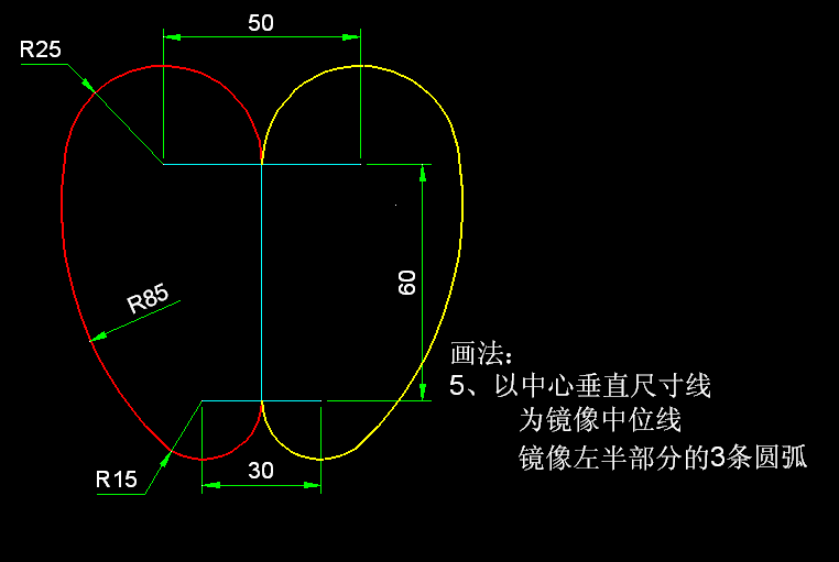

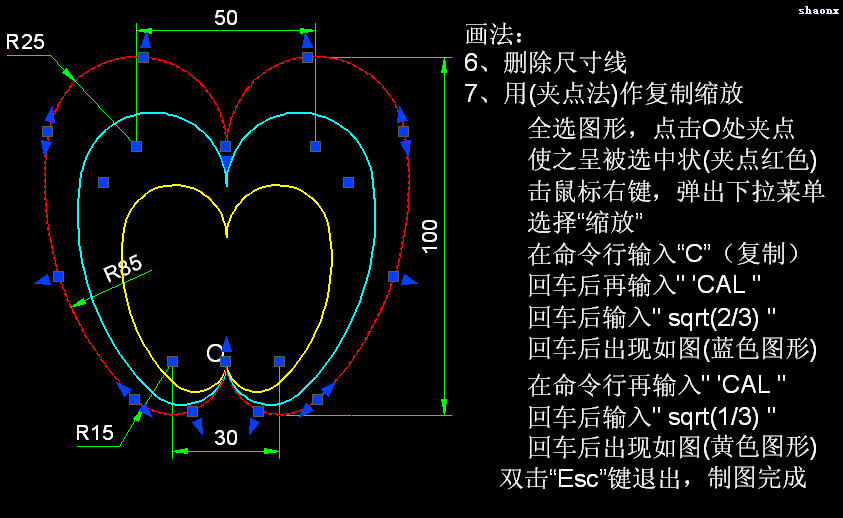

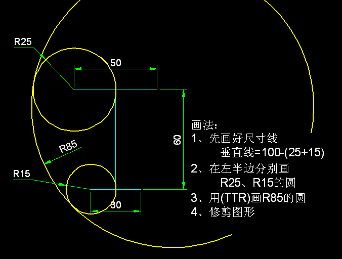

【进阶级练习题40】解题思路:! B2 V/ Q; o- v5 j% f: w6 ~
本题的相对比较简单:
9 ]5 |- ~2 Z$ f1 q/ b6 Y主要还是训练画圆、圆弧与(夹点法)面积复制缩放的画法。. D. A' D. }" R0 O  H2 j0 {
( |+ W  `0 q# L8 s2 U) Y7 U+ D) H/ _- j
1 A9 i1 q4 r, s+ F& h
9 x& B- x: e4 v( f4 a9 V 进阶40解-3.gif

发表于 2007-10-8 16:59:11 | 显示全部楼层 来自: 中国江苏常州
我的CAL 和SQRT 不能用+ p* q! N+ p6 r1 p
我用的是CAD2005
 楼主| 发表于 2007-10-8 19:55:33 | 显示全部楼层 来自: 中国上海
原帖由 YANGZHIPING 于 2007-10-8 16:59 发表 http://www.3dportal.cn/discuz/images/common/back.gif
5 H( E/ o/ Q& X+ A4 Q我的CAL 和SQRT 不能用
# O' L9 R6 ~) Y! h! y9 F我用的是CAD2005
' @4 x7 o8 D2 j7 A. F6 W& }- M3 _0 l1 B0 b$ J( \1 l! O
我的CAD版本是2008,从2004到现在都好用。- Q( w+ L7 R# f  q* M
哦,对了,在命令 cal 的前面有一个小撇,注意:是 [ ' cal ],不加的话,是只能进行整式运算。
