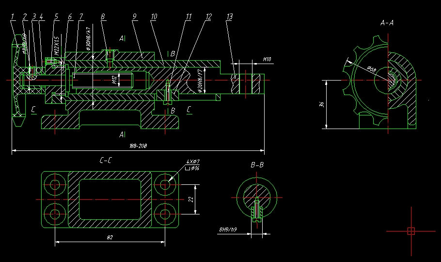

请帮我看下这是什么图?

好像是个调节装置。

这是剖面图吗?: v2 c0 @6 O% V& h1 E% h, Y
齿轮作用是什么
发表于 2007-10-8 09:06:29 | 显示全部楼层 来自: 中国广东广州
呵呵
应该是调节装置的一种 从图中的188~208这个装配尺寸中可以看出来 它是一种可以调节距离的装置。

有点像机床的顶尖机构,作用也应该是类似的吧!

我认为是一个微动调节的装置.
! g0 z2 e# p1 S( t0 E* q# W0 a它是将旋转运动转为直线运动

整个就是一个调节装置,行程由M12螺纹决定,12号零件还防止其翻转

是一个调节装置,φ20的轴端M10螺纹处安装一个零件或部件,这个装置的作用就是调整这个零件的位置的。左端是一个手轮,不是什么齿轮。

左端的链轮应该是通过电机、链条驱动完成自动调节轴向尺寸的一个装置。

这是一个往复调节装置,当手轮1转动时,带动丝杆7转动,推动滑动柱13上的内螺纹向前移动,滑动柱前面有连接孔与需要往复运动的装置相连接。丝杆由压盖6定位只能转动不能轴向移动,10为固定套,9为固定支座,12为行程挡块,限制往复行程。

这个装置可以调节件13的长度从188-208,它是通过件11、12来实现调节的。
8 f# G& l' K3 l3 q! l件13固定是靠件7、11、12来实现的。对吗?

z这是一个软轴传动典型结构的轴头,看看机械设计中软轴设计就明白了

从图中看该件尺寸较小,而且链齿传动的齿盘为废金属件,12位导向装置,我认为此物应当是通过链齿传动来精确控制M10孔的位置,该螺纹孔可以固定譬如绘图笔,刻刀等工具,通过下部工件移(转)动来进行划线,雕刻等工作

好像是链轮啊4 J8 y' ^" H7 A+ V$ e9 q
把旋转运动转化为水平进给运动

件号1 是标准的机床手柄
, ?" A: }( i" {% ?1 P: o! E不是齿轮,链轮
' K! C1 R! @1 g. d" e2 .手动进给机构(旋转改直线)

12为防转滑块,端部M10为固定工件或顶针类工具用,13在套筒10内作平动,1为操作手柄,8为注油口.我认为是小加工机床的顶尖座.

从现有的图上看应该是一个典型的利用手轮和螺纹进行微调的装置

是一个带手轮的微调机构。
