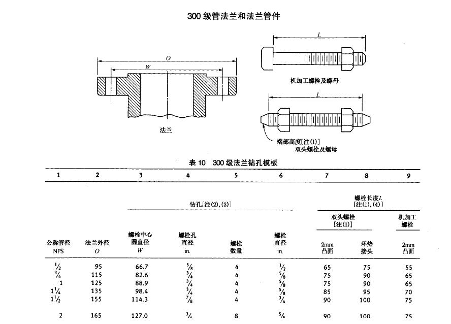

发表于 2007-10-8 15:22:44 | 显示全部楼层 来自: 中国上海
可以直接在ASME B16.5中查到螺栓长度,同时ASME B16.5的附录D和ASME B16.47的附录C分别是螺栓长度的计算方法。4 i$ [) v" Q; x- x( s% M3 b
" ]5 _# W8 l( a9 v参考下面的图。. k( J. R$ M& I1 y) U( R
: F$ _- e# M% L, s[ 本帖最后由 lhf999 于 2007-10-8 15:28 编辑 ]
