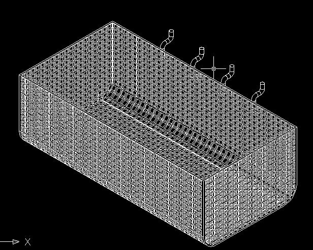

要是能标住请问要怎么标住呢 ?谢谢各位- P, }- Z% ~( B# r# a( [

 楼主| 发表于 2007-10-8 11:34:42 | 显示全部楼层 来自: 中国江苏无锡
请问谁能帮我标出它的大概尺寸么 ?我不在行

 楼主| 发表于 2007-10-8 12:19:46 | 显示全部楼层 来自: 中国江苏无锡
是的 ,的确是平面的轴测图 ,我就是想了解一下要是这种图的话,能用CAD 标注出它的正确尺寸么?具体的说就是在不重画的情况下,有可能把它的大概尺寸标注出来么?7 K7 t3 [4 j" s8 t9 h6 j
  我自己也很为难,平面的轴测图好像不能用3视图的方式解决的,我自己也试过了,直接标的话肯定是不准确的,所以到论坛上求助来了,看有没有另外一些办法

发表于 2007-10-8 12:36:46 | 显示全部楼层 来自: 中国浙江台州
你是不是要按图纸的尺寸去制造,若是,把外形尺寸、网孔的尺寸,还有四个升出物的位置尺寸标出就可以了。

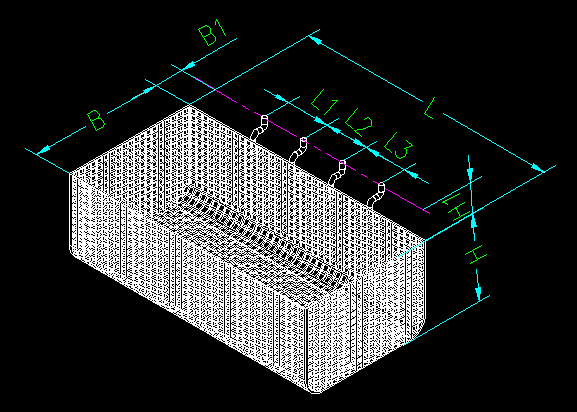

发表于 2007-10-8 12:40:59 | 显示全部楼层 来自: 中国上海
这样标可以吗?网孔的尺寸可以在技术要求里说明。

发表于 2007-10-8 12:48:00 | 显示全部楼层 来自: 中国四川成都
测量30度 150度 90度方向尺寸,乘以1.2247448713915890490986420373529或将线性比例设为该值即可
 楼主| 发表于 2007-10-8 13:19:01 | 显示全部楼层 来自: 中国江苏无锡
谢谢  楼上很好的解决了我的问题    :victory:,就是乘一个这样的比例就搞定了

=(2^0.5/2)/[(3^0.5/2)*(2/3)]
4 h' T$ k! L# J5 U) `- V6 b这是一个立方体削下的一个角所代表的几何关系
