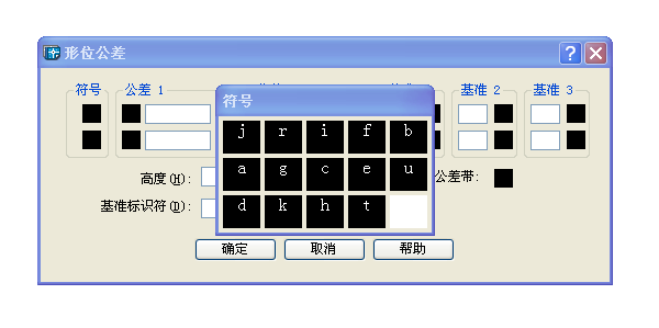

发表于 2007-10-8 10:23:18 | 显示全部楼层 |阅读模式 来自: 中国浙江台州
刚装的CAD在标注时出现这种情况,如贴图。急请高手相助。谢谢!% k& [4 r# |0 h$ e: ^

发表于 2007-10-8 12:42:05 | 显示全部楼层 来自: 中国浙江台州
可能是你机子字库的原因,重装试一试。

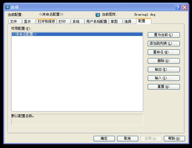

发表于 2007-10-8 23:34:10 | 显示全部楼层 来自: 中国广东深圳
我以前也碰到过此问题但不是字母  我是这样的 屏幕点击右键环境选项---选择配置---再选择重置----确定OK
 楼主| 发表于 2007-10-9 09:14:20 | 显示全部楼层 来自: 中国浙江台州
重装还是没用啊,楼上朋友的方法我也试过了问题依然存在。

发表于 2007-10-9 12:08:27 | 显示全部楼层 来自: 中国浙江宁波
1.通过楼主这个问题,反映出ACAD 04迷你版还是存在缺陷5 }1 t. b1 S7 X6 V! J
2.因为字体库不兼容或不安装不正确造成.
) [, g; b1 B9 Y9 n9 B3.见意安装完整版ACAD.或者下载过一个类似版本的ACAD可以完全更正.
1 s% i3 W! U* f+ ~% E* K4.我一直使用ACAD 04迷你版,会出现这种问题.

发表于 2007-10-10 17:50:31 | 显示全部楼层 来自: 中国辽宁鞍山
应该是WINDOWS系统的字体问题,重新安装WINDOWS字体试试

发表于 2007-10-24 08:59:52 | 显示全部楼层 来自: 中国重庆
你试试安装AMGDT的字库,并且要把标准形位公差的字体也改成AMGDT
发表于 2007-10-24 10:17:51 | 显示全部楼层 来自: 中国北京
在标注时,文字选择错了,应选国标,如选别的就会出现你这种情况
