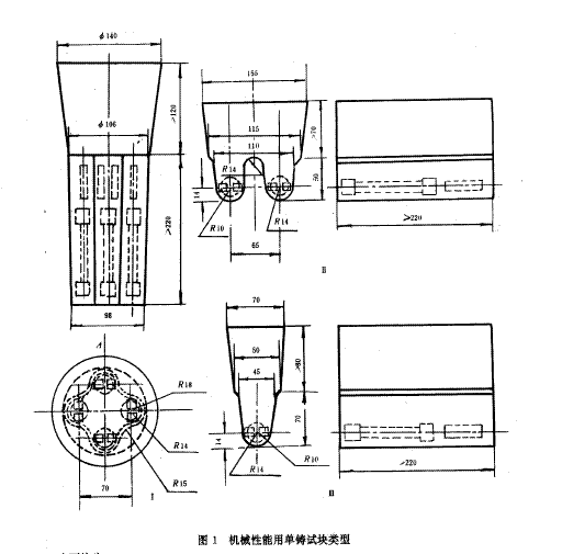

我不是搞铸造的,现要画一张铸件的试棒图,试棒是用来做机械性能测试的,我只知道试棒的形状是两头大中间小,但具体的尺寸不知如何确定,是不是有国家标准?如有请提供标准或标准号。谢谢。

中华人民共和国国家标准-金属拉伸试验试样

你说的要具体是那类铸造,铸钢\铸铁\铸铝是不一样的,我先发个铸钢梅花试棒(GB11352-1989), Q) _  W# \; ^3 i. F1 X4 v

是铸铁的话参考GB/T9439-1988《灰铸铁件》,标准里有试棒尺寸,用不着自己画图纸吧。

铸钢参照GB/T 11352-1989 一般工程用铸造碳钢件,球铁参照GB/T 1348-1988 球墨铸铁件,灰铁参照GB/T9439-1988《灰铸铁件》,它们的试棒要求是不一样的。

GB/T9439-1988《灰铸铁件》,标准里有试棒尺寸,但是你的顾客可能有特殊的要求.我做过很多次试验,虽然加工后拉升部位尺寸都为φ20由于连接处的圆角不同,测试后的拉力有较大的差别.
