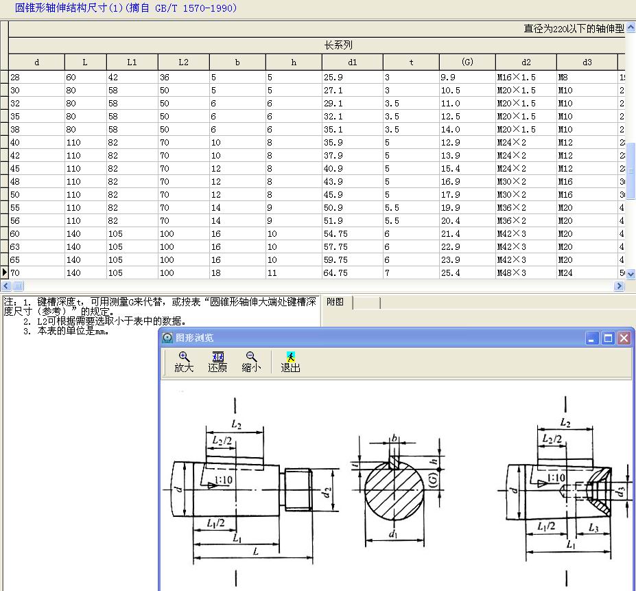

锥面锁紧带轮的设计?锥面上还有键槽,请问有这方面的设计资料吗
# ~1 _6 V' {. q; \# {9 W( @锥面及键槽如何测绘呢?
% L& X0 r. m# ?0 J1 L* f谢谢!
发表于 2007-10-8 14:26:50 | 显示全部楼层 来自: 中国山西太原
带轮的锥孔的锥度是1:10,设计时参照GB/T1570-1990圆锥形轴伸结构尺寸,大端直径与轴相同,为保证圆螺母能压紧,孔比轴长1--2mm。键槽深度可查设计手册,尺寸是从孔中心线至槽顶。
# o0 E) }4 J! u% ^测绘时测出大端直径,再测出孔大端键槽顶至相对的孔边距离,减去大端孔半径即为键槽深度。* h* F6 I( U" o" ]" P

 楼主| 发表于 2007-10-9 08:40:55 | 显示全部楼层 来自: 中国广东肇庆
回复 #2 gaoyns 的帖子
thank you , gaoyns !Great!

看不太明白,带轮靠的是锥面胀紧锁紧,主要是安装拆卸方便吗?
# t# ~% ?- y4 P" a2 A, C如果是 的话建议还是采用胀紧圈结构,现在胀紧圈都是标准件,结构也简单,效果跟上面一样,我见过的锥面锁紧带轮都是非标准件,麻烦跟GB标准不一样

同意4楼的说法,我们的带轮都是用涨紧套,是标准件 有的买的。
