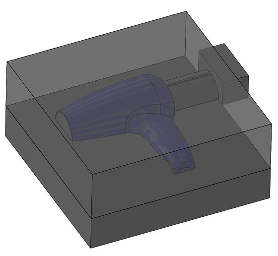

请大侠解困谢了,的我邮箱fftq_zhangjj@126.com chap09-03.jpg 实体1.rar (1.29 MB, 下载次数: 35)
发表于 2007-10-5 12:23:53 | 显示全部楼层 来自: 中国浙江杭州
你想要在哪做什么样的压凹呢?有效果图吗?
发表于 2007-10-5 16:15:36 | 显示全部楼层 来自: 中国浙江嘉兴
哪个部位需要压凹呢?
发表于 2007-10-5 18:46:42 | 显示全部楼层 来自: 中国湖南邵阳
是不是想开凸凹模具体,你的模型抽壳有问题,应该向外抽壳(保证容积率)。如果要压凹,侧面散热栅孔应在压凹后再做。! o8 P& y2 M' D) l, o

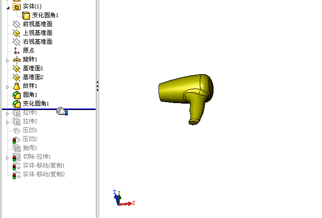

发表于 2007-10-6 16:13:38 | 显示全部楼层 来自: 中国浙江杭州
先进行"压凹",再"抽壳"后再做"散热孔"4 f. A, v% F$ f+ N9 m) B7 c

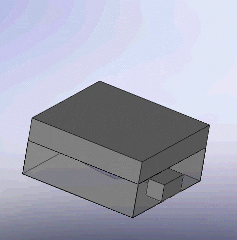

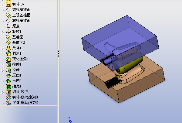

分模与压凹
[local]1[/local][local]1[/local]我上几次上传了该产品的图得到了三维助工和技术一级的帮助,但我按他们的方法做了几遍还是不行,脑袋愚蠢啊,特请大侠们再次帮忙解释指出问题谢谢!![local]1[/local]压缩文件怎么传不上呢?) W+ E" l+ E; _+ z& }* ]

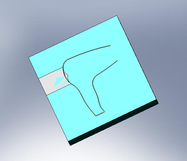

没必要再次发求助贴的呀,可以在原贴上给你发原文件,这是SW2007做的,自己打开体会下吧; l0 Y" j  v* N% x* b
1.JPG ' d( K3 f5 o5 L0 v" t
看你发的图片,你的问题是"压凹"工具没有完全封闭且露出"压凹"目标,这样是不能完成"压凹"的.+ k1 k* r. x6 F- J, v) F, ?
