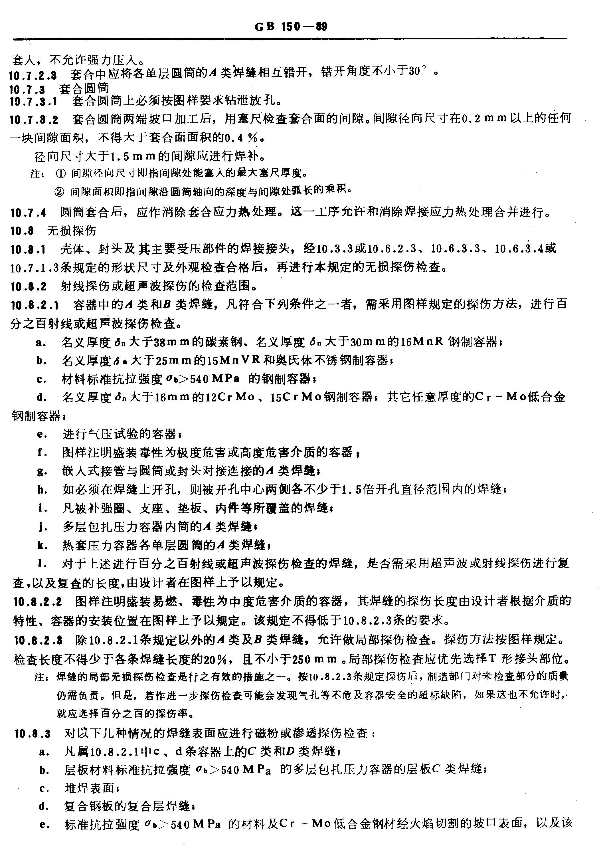

发表于 2007-10-8 17:02:31 | 显示全部楼层 来自: 中国天津
楼主可以看一看钢规,看一看这个B类焊缝属不属于需要100%探伤的B类焊缝,如果不属于则应取焊缝长的20%进行局部探伤(RT或UT)。

 楼主| 发表于 2007-10-9 08:33:44 | 显示全部楼层 来自: 中国辽宁沈阳
原帖由 guowei4972 于 2007-10-8 17:02 发表 http://www.3dportal.cn/discuz/images/common/back.gif, H( j- b  Z& U' x
4 o/ P' }- s/ ]是图纸要求100%检测的,GB150的10.8.2.3中的小于DN800的筒体与封头的接头,允许不进行检测,主要考虑的事人孔的因素# |' {3 m6 d+ V- J9 z4 w  T
换热器的可没有明确规定! _6 M& t& z+ X  X! I: X/ z
管板与筒体的确实是对接接头
