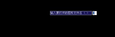

今天才算装好2007AUTOCAD根清华天河2007,,刚用没多久,,,就点了一下清华天河的“菜单项修复”,,,再后来就发现新建文件,跟打开文件不正常了,他要你输入完整的路径才能打开文件,搞得像DOS一样,以下是图片,,请高手指教!!!!

这个把系统变量FILEDIA设置为1就可以.
 楼主| 发表于 2007-10-8 21:52:58 | 显示全部楼层 来自: 中国湖北武汉
谢谢斑竹,,,好了,但是这是什么原因变成这样的呢/?
发表于 2007-10-8 22:20:04 | 显示全部楼层 来自: 中国广东汕头
原帖由 catxp 于 2007-10-8 21:52 发表 http://www.3dportal.cn/discuz/images/common/back.gif3 m$ @$ b6 V( d: e7 s/ L4 w
: J; S/ D( j; M4 H# O$ F* I
: ~8 a0 ^( r, |* W- k+ W: N* d1 A有时是盗版软件的原因,也有可能是中毒引起的.
发表于 2007-10-10 10:04:02 | 显示全部楼层 来自: 中国陕西宝鸡
在cad中工具-选项-配置,选择重置即可了。
 楼主| 发表于 2007-10-10 14:16:19 | 显示全部楼层 来自: 中国湖北武汉
原帖由 yizhi4669 于 2007-10-10 10:04 发表 http://www.3dportal.cn/discuz/images/common/back.gif
- `+ U1 f2 [/ @1 p# \8 r  Z在cad中工具-选项-配置,选择重置即可了。
0 z9 r! n9 t: d: i; X$ f* t
不行的,还是按唐兄的改环境变量才行。

发表于 2007-10-10 17:44:44 | 显示全部楼层 来自: 中国辽宁鞍山
LZ说的应该不只是打开文件时出现这种情况,而是凡是涉及文件OPEN的命令都如此,比如插入文件等。
