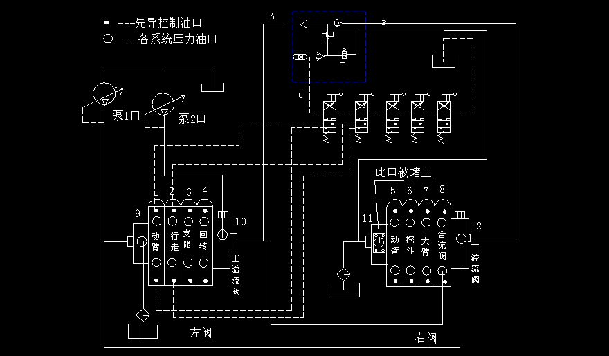

请看附图,左多路阀的都管用,右多路阀的动作都不管用,(动臂管用,动臂是两个阀都动作),我怀疑是右阀的中溢流阀有问题,但换了o型圈人不起作用,准备和左阀调换在试,还有一个问题,泵1出口和左阀的回油箱油口的关系,不可能直接通,否则,泵一口永远建不起来压力,左阀10的两个口我以为是直接通的,泵1出口和左阀103 h0 ]3 \  j6 k1 N, ^/ ]9 s: Y
又是怎样连接的呢?                     还望大家帮忙分析一下,                     : ?" l% r5 L& y5 x1 H
                        多谢了,

楼主我看原理图中有几点和你讨论一下:- h! w0 i: l' j# t( q; p0 a6 e
    1.  动臂管用,动臂是两个阀都动作,这说明动臂是在合流状态,就是阀8起作用了  & y. M) t( e; A( `. s* l
    2. 楼主可以让你的阀8人为机械的接通,看挖斗和大臂有没动作,如果有,说明泵1的压力油没过来
, }* H" K. u4 P! s9 ^' s1 ]# j4 [        沿着回路仔细检查一下,如果没,就按你说的换换阀,不过工作量太大了,我认为还不如换泵到阀的出油管5 `3 U% w5 Q& D8 I  f
        这样还快一些,我估计不是泵1有问题就是右阀没先导压力,楼主先这样试试看了.若还解决不了,请继续跟贴9 {5 C9 `4 J* c

发表于 2007-10-8 21:49:55 | 显示全部楼层 来自: 中国四川成都
大概是轮式挖掘机吧?一般挖掘机的主油路都采用双泵双回路的变量开式系统。阀10和阀12一样,两口应相通,均同时为先导部分提供压力。我想问一下:由于动臂是双泵双阀供油,在操纵动臂动作时的速度与以前有无变化?其动臂的工作速度应有所降低。我感觉这个故障应是泵1回路无压力或无流量输出。
: {- j! x1 `* w& d9 P: F不知管路中有无测压接头?若有测压接头的话先用压力表检查双泵系统压力是否正常。' k, o. T* l7 X4 [3 F
可以将两多路阀的溢流阀对调试一下,检查有无关闭不良的故障。
& |. ?3 ~: g: H- f' z1 f检查泵1的变量回路是否处于最小排量或无排量状态。

3 T! x1 p. a" ~      对于2楼,“1 动臂管用,动臂是两个阀都动作,这说明动臂是在合流 状 态,就是阀8起作用了“其实阀8并为动作,而是通过阀1,阀5分别动作合流,2。 “楼主可以让你的阀8人为机械的接通,看挖斗和大臂有没动作,如果有,说明泵1的压力油没过来“,这种方法好,我试一试。  3。我暂时有泵的相片,回头发整机的,是轮式的1 a* K- g2 p3 s4 i
    对于3楼,是轮式挖掘机,“不知管路中有无测压接头?若有测压接头的话先用压力表检查双泵系统压力是否正常。”,有测压接头,两表在泵出口处同时测量,正如你所说,泵1出口处无压力,- o- [7 |* P. H! e7 {. o# T
$ l. n1 q% V0 E
“可以将两多路阀的溢流阀对调试一下,检查有无关闭不良的故障。”
4 p4 g/ `1 H. V+ F: \2 T* W对调试了,问题依旧,我一直在想泵1的出口会不会在阀9处和油箱相连,这样也建立不起来压力。有没有好的测试方法。0 h% z6 Y* V+ [/ o

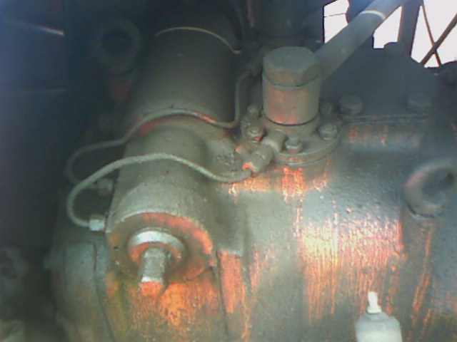

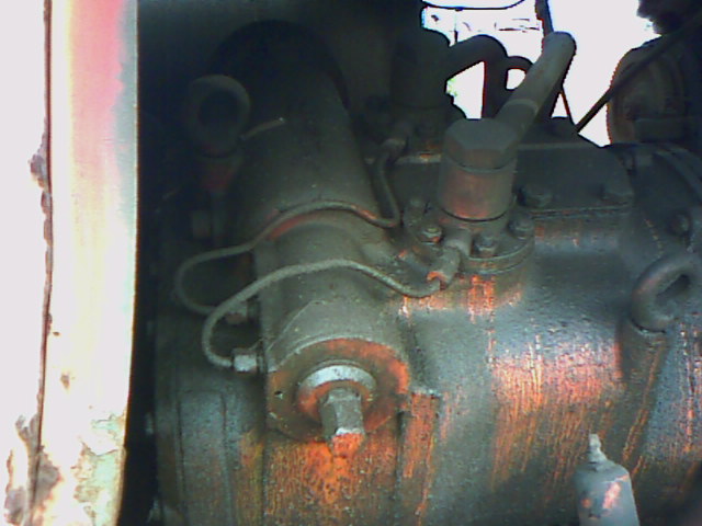

“检查泵1的变量回路是否处于最小排量或无排量状态。”变量回路是自动变量的,请看变量泵附图。- r% s( l; O; }8 ^9 f* W8 ~( T

发表于 2007-10-15 22:58:03 | 显示全部楼层 来自: 中国四川成都
4 F3 k! ~9 h" I. n3 t# m
应该是泵1的变量回路或相关油路有问题,应仔细检查。

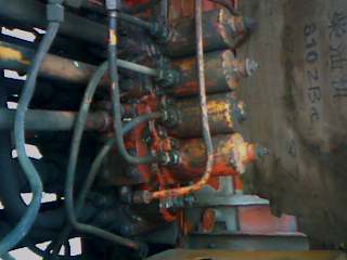

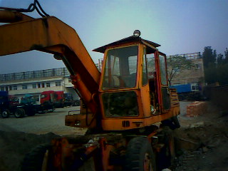

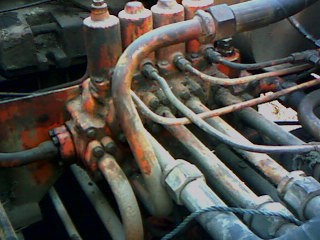

以前试过,出现各种功能都不管用,应该是泵1有问题,现在正在将各液压缸全部大修,解决漏油问题,然后检查多路阀和泵,不知道维修液压阀泄漏有没有好的方法。谢谢了。我照了左右阀和整机的图片,请看。
4 O  q# Q! A; k' T
  i& m0 f: E6 e! w0 E& `[ 本帖最后由 jingdongbo 于 2007-10-22 11:32 编辑 ]
发表于 2007-10-22 13:53:57 | 显示全部楼层 来自: 中国四川成都
原帖由 jingdongbo 于 2007-10-22 11:30 发表 http://www.3dportal.cn/discuz/images/common/back.gif0 c& w  _. P% b/ I) i4 |  a
: d7 X2 z# |# X" p7 D8 C- g
修完后可将两泵进行对调(含油泵变量管路),看多路阀的动作和压力是否恢复正常。只要液压油合格,溢流阀应正常,即便溢流阀损坏了也较方便更换。再决定是否更换泵1总成。

 楼主| 发表于 2007-11-8 08:17:37 | 显示全部楼层 来自: 中国河南新乡
即使泵1无输出,泵2的输出是先经左阀后 ,到右阀,而右阀的都不管用,原因之一就像以上各位所说,另一原因就是合流阀一直处于泄荷状态,并且这种可能性极大,现在主要问题就是修泵1了,多谢帮忙
