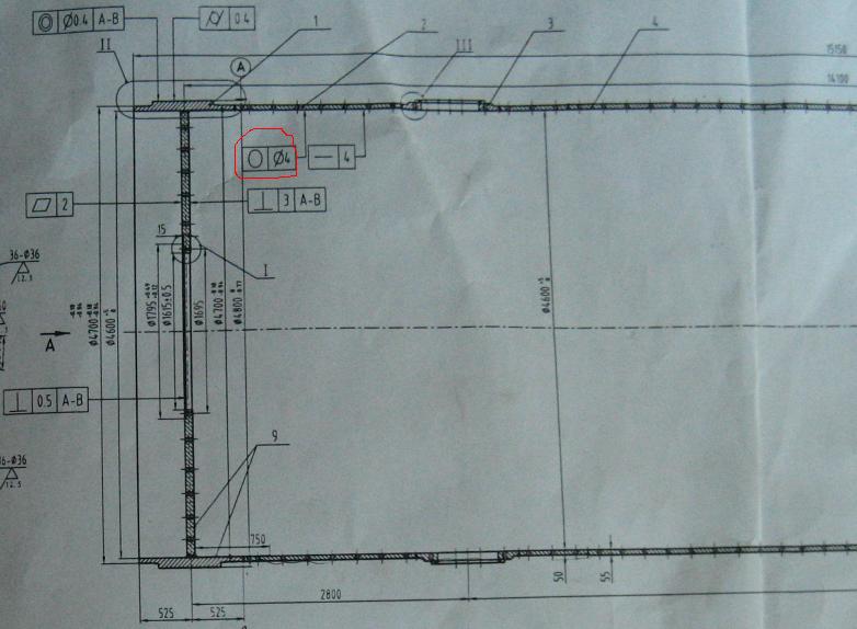

此圆度测量,除了用样板检验,是否还有其它办法?用样板时,怎样判断合格与否?
发表于 2007-10-9 09:13:06 | 显示全部楼层 来自: 中国山西太原
测量圆度用样板不能定量,只能定性,即只能看有没有间隙。应该用千分表测量。将工件架到车床上,打千分表,转一周出来的读数最准确。

内径4600,测内表面的圆度,非加工面.
发表于 2007-10-9 11:21:47 | 显示全部楼层 来自: 中国浙江绍兴
2楼的观点只适用于小零件,楼主提供的可是内径为4600的容器类的产品,
; o' C! h% u8 [3 H6 l这样的产品可以用实测直径的最大值与最小值之差作为圆度公差,当然需要多测几个点(而且需在同一断面)。容器检验就是如此规定(GB150-1998)。
* M- S% \/ D6 d0 y$ y: _这样的产品可以用实测直径的最大值与最小值之差作为圆度公差,当然需要多测几个点(而且需在同一断面)。容器检验就是如此规定(GB150-19 ... [/quote, d/ b& F# g' b- E" J3 T
+ z! i9 R2 T* S6 K2 _! N/ y  B- Z, M" x# R& h* {" G8 y0 D5 g
如何测量直径的最大值与最小值呢? 不容易! 我想知道, 用2米长的样板, 其间隙到多大为不合格?

直接用卷尺测量,在一个断面上,每隔一定角度测量一次。
发表于 2007-10-13 07:06:23 | 显示全部楼层 来自: 中国江苏南京
4600mm的圆,圆度4mm1 ?9 t% b. w& q. q2 @5 |
可以用内径千分尺测,也可以用手持式激光测距仪,在一个截面上各方向多测几个点,比较一下。

用扁钢制一长度为4550的直尺,端部加一滑尺(参照游标卡尺的方式),然后就可以测量了。

5楼的同志,讲的操作方法是正确的,  H) @/ C4 f, f, x: i; r' Z
       但最终的计算方式不是用实测直径的最大值与最小值之差作为圆度公差,正确的应该是用实测直径最大值与最小值之差,再除以2,作为圆度公差。公式---(MAX-MIN)/2
发表于 2007-10-13 12:49:01 | 显示全部楼层 来自: 中国江苏无锡
把圆度转换到测量筒母线的直线度和对称母线的平行度和尺寸误差,多测几条线,同时又解决了圆柱度问题
