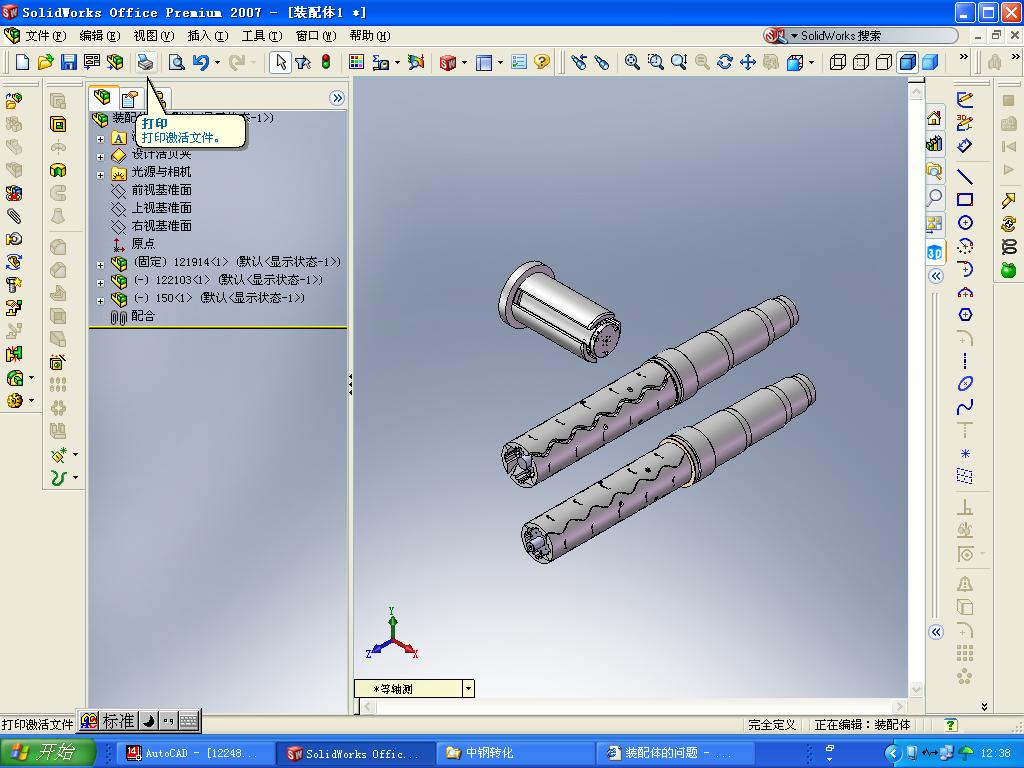

在一个装配体中可以插入多个以前做的装配体吗?怎么我只能插入一个,插入第二个的时候提示不能打开装配体!为什么啊?(新手正在学习)

我终于找到原因了,我的装配体零件名字是相同的!造成了混乱把!各个装配体的名字也相同了!改了名字酒可以插入了!但是改名字之后又要重新关联一下零件!担这样也会出现另一个问题!很过外部参考该不过来!如果你不该的话酒不让你编辑实体了。我就把外部参考都删除了!这样就好了!虽然图形没有变!但是很多参考关系是保留不下来了!唉~~~~以后用到的时候再添加上吧!( p" S* M1 ?$ C' p, E: ?0 `7 r' }
给各位新手提个醒!做大型的装配图时一定要计划好!零件名称和实体名称清晰、明确。如果新实体是原始实体复制而后有修改的!一定要把零件和实体都改名字!(我就是犯了这样的错误)
