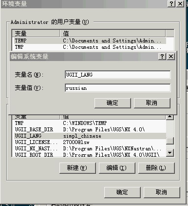

发表于 2007-10-11 20:15:31 | 显示全部楼层 来自: 中国吉林长春
不知楼主 UG二维图中用俄文指什么意思?
: D* I, Z4 `  S# H8 {: _是用俄文版的UG,还是用俄文标注6 w6 W" _4 @- `- }  H- Q' t0 p( T
1.俄文版的UG的设置
% d0 _+ @, m; g5 s( I5 {& [1 W编辑环境变量如图:
. e- x, s. ]1 E* @4 ^- K: j

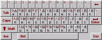

发表于 2007-10-11 20:16:36 | 显示全部楼层 来自: 中国吉林长春
2.俄文标注:
$ u# v3 \% [0 C7 N4 u如图右击软键盘,选择俄文字母/ u" j- A; y3 A* l+ z+ l. f
  e$ g# S0 N3 v0 f5 }[ 本帖最后由 fsxs 于 2007-10-11 20:19 编辑 ]
发表于 2007-10-11 20:23:39 | 显示全部楼层 来自: 中国吉林长春
输入的字符如下图
" Z1 O4 M5 x* `( M+ X, Q0 x8 C2 E
