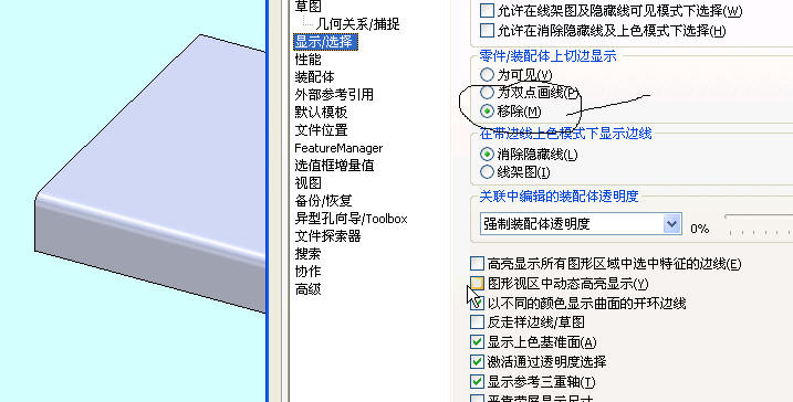

倒圆角的时候图中会显示圆角与平面的交线,怎么能让它不显示交线而是平滑的呢?谢谢。

不影响吧,如果你不想让他在工程图里面显示可以选择它右键选择隐藏边线的
发表于 2007-10-9 15:05:23 | 显示全部楼层 来自: 中国广东东莞
可以在选项中设置:工具-选项-显示与选择  把我图中圈的地方选移除。
5 z# D- h/ U5 @4 ~( A' ^, x7 j然后确定就会像我发的图一样没有这条切边了。同样也可以在选项里面设置9 V% o% h7 w" S% r, d  s
工程图的切边是否可见。
发表于 2007-10-9 15:09:18 | 显示全部楼层 来自: 中国江苏常州
最好别这样做,习惯就好了!
发表于 2007-10-9 17:08:38 | 显示全部楼层 来自: 中国广东东莞
我提供的只是一种方法解决这个事,但我不推荐这样做
 楼主| 发表于 2007-10-9 18:30:57 | 显示全部楼层 来自: 德国
谢谢各位,不知道能否进一步解释一下为什么不要最好显示边线?
