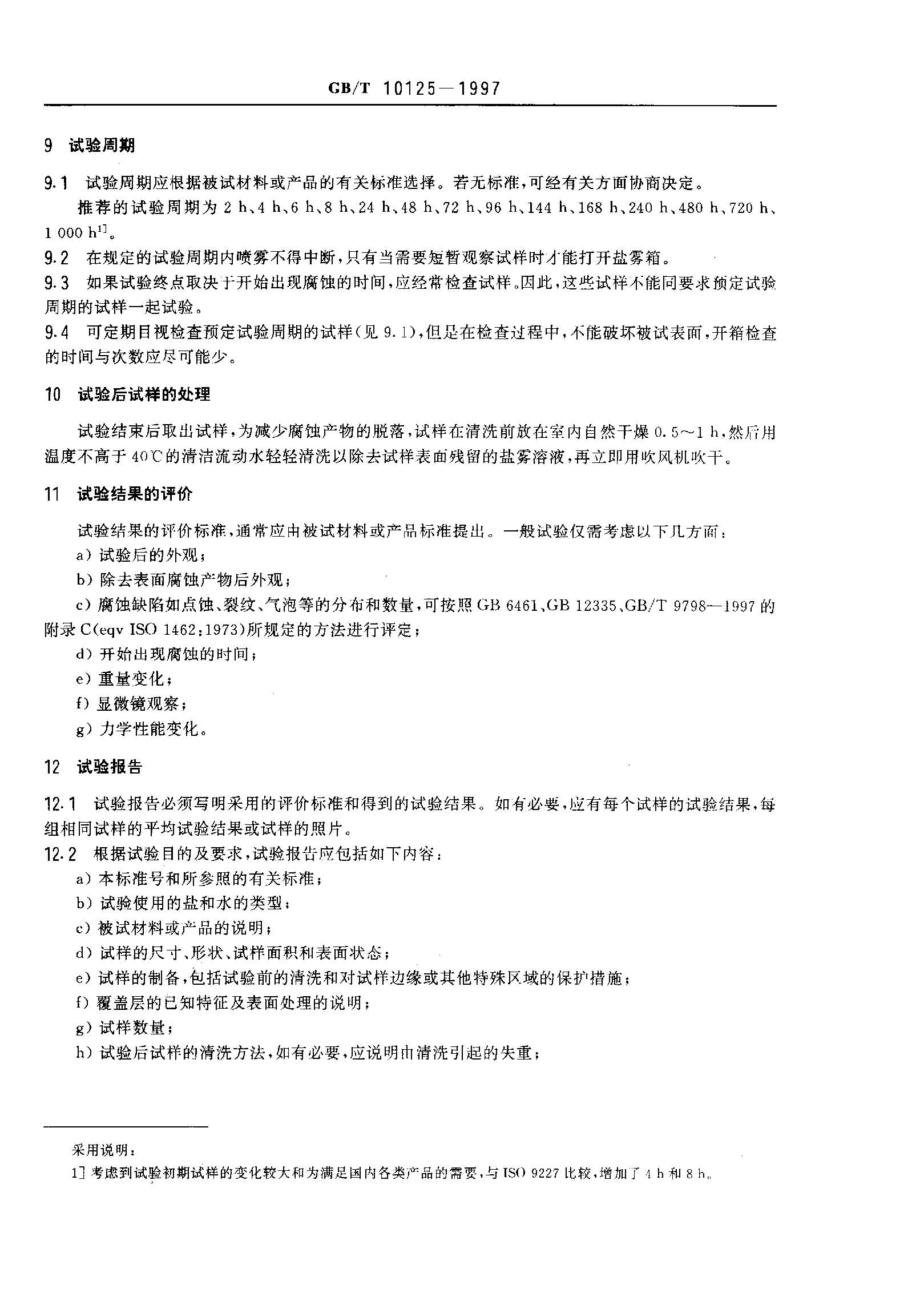

发表于 2007-10-10 16:56:48 | 显示全部楼层 来自: 中国天津
在GB/T 10125-1997 人造气氛腐蚀试验 盐雾试验中推荐的试用周期有1000h这个标准。
