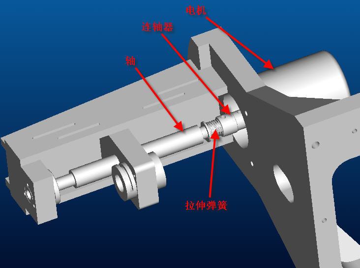

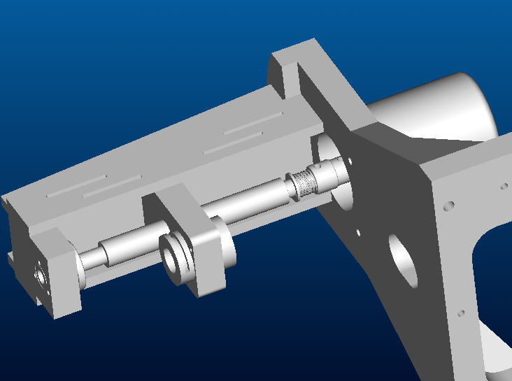

电机和连轴中间为什么要加拉伸弹簧,起什么作用?

发表于 2007-10-9 16:24:06 | 显示全部楼层 来自: 中国江苏扬州
可能考虑轴的热变形.增加了一个轴向浮动环节
hero2006 + 3 技术讨论
发表于 2007-10-10 10:29:09 | 显示全部楼层 来自: 中国浙江舟山
这个应是让电机仅受一个纯扭矩负荷吧,排除因安装引起的不同轴等原因造成的附加载荷。
hero2006 + 3 技术讨论
发表于 2007-10-10 11:04:39 | 显示全部楼层 来自: 中国四川成都
同意三楼的说法,应该是考虑轴向的变形!

我觉得应该不是。。各位有没有做过这样的机构?
发表于 2007-10-11 13:37:28 | 显示全部楼层 来自: 中国浙江台州
是拉伸弹簧吗,我看象是压缩弹簧才合理.
发表于 2007-10-11 13:58:57 | 显示全部楼层 来自: 中国福建泉州
应该是在开或关电机时起缓冲作用,减少轴的瞬间扭力,以防止电机轴被扭断。
 楼主| 发表于 2007-10-11 16:30:43 | 显示全部楼层 来自: 中国广东深圳
是压缩弹簧才对.可能是起缓冲作用.但我不明白电机停止后为什么轴还有扭力?
发表于 2007-10-11 16:32:04 | 显示全部楼层 来自: 中国河南新乡
个人觉得这是一个避免轴端的推力对电机长生的冲力而装的一个起到避震作用的压缩弹簧.
发表于 2007-10-11 17:43:55 | 显示全部楼层 来自: 中国浙江杭州
我同意10#的意见,对减小扭矩作用应该不是很大.

发表于 2007-10-12 08:53:12 | 显示全部楼层 来自: 中国江苏
可能还起到在轴高速运转中保护轴的作用,主要是轴向窜动和跳动。
发表于 2007-10-13 01:58:53 | 显示全部楼层 来自: 中国上海
本人比较同意8楼的看法.
发表于 2007-10-13 07:02:41 | 显示全部楼层 来自: 中国山东青岛
应该是消除轴承间隙,保证轴向不窜动。
发表于 2007-10-13 07:06:43 | 显示全部楼层 来自: 中国江苏常州
支持8楼的说法。
发表于 2007-10-13 09:17:30 | 显示全部楼层 来自: 中国天津
这应该是最简单的一个弹性联轴节。起降低电机联轴节装配误差的作用。

发表于 2007-10-22 12:56:22 | 显示全部楼层 来自: 日本
这个应该是压缩弹簧吧,作用有2个:
- K! f) L% M3 p& ~2 v1 K+ p" G4 s5 H1.和上面许多人说的一样,消除轴和马达之间的装配误差,制止轴向窜动。6 a0 n  `# L7 a4 Y0 y6 J4 ]
2. 消除旋转方向上的间隙和空旋程,达到较高精度的传动。
3 \/ `- P! [* U+ X" Y
4 }. X3 _5 C! Q7 Z# a) y: {  f+ A回复9#的问题,伺服电机停转后还会保持扭矩或者制动,保持移动位置。

发表于 2007-10-22 14:23:25 | 显示全部楼层 来自: 中国辽宁鞍山
一般情况,用标准联轴器可不加此装置,有特殊要求才加。

这个应该是与十字联轴器中间的橡胶的作用一样的
' R2 @" Y- ?2 t起缓冲作用.
发表于 2007-10-23 20:50:02 | 显示全部楼层 来自: 中国湖北武汉
这样的结构套筒内应有一结合子,但用压簧就简单些,还可把其中一零件和轴改成螺纹副,使其可调节扭矩大小.
发表于 2007-10-24 17:06:28 | 显示全部楼层 来自: 中国河北廊坊
1、克服轴向力
. d1 \7 R9 @% P! c2、精度配合远动0 o0 N" b7 D" c7 j
3、减震效果
发表于 2007-10-24 23:24:51 | 显示全部楼层 来自: 中国辽宁大连
起到过载保护作用,防止丝杠受较大扭矩时电机过载,而损坏电机,) t: u2 L" M8 J" Y) f9 l+ H
这是一个比较典型的过载保护装置。
发表于 2007-11-3 13:50:30 | 显示全部楼层 来自: 中国山东淄博
应该是消除轴向间隙。。。
