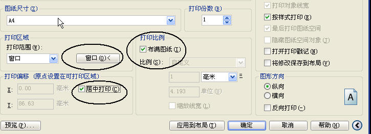

发表于 2007-10-9 19:21:26 | 显示全部楼层 |阅读模式 来自: 中国浙江宁波
请问一下,大家是怎么打印的,我是窗口打印的,210*297的那个框线打不出来。

发表于 2007-10-9 19:30:59 | 显示全部楼层 来自: 中国浙江宁波
打印时在打印对话框中,在“打印范围”一项中选择其中的“窗口”项,然后框选你要打印的范围,选择纸张大小,调节打印比例为“scale to fit”或“布满图纸”即可。

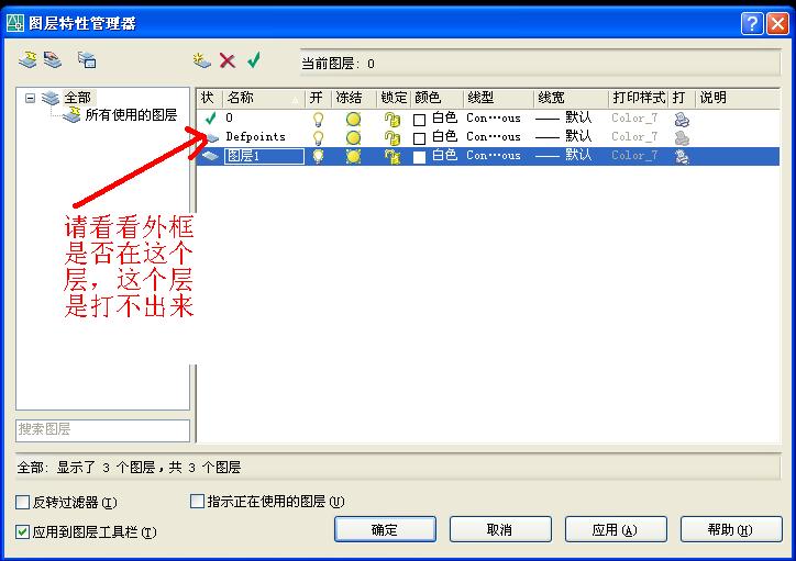

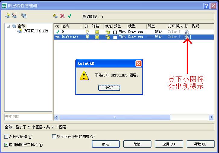

发表于 2007-10-10 08:32:54 | 显示全部楼层 来自: 中国广东广州
除楼上说的,再补充一点  P& z/ t& |2 g
如下图

 楼主| 发表于 2007-10-10 09:20:20 | 显示全部楼层 来自: 中国浙江宁波
我的也是像大家说的那样窗口打印的,但谢谢csace
. G  P' R. ]+ w9 D+ C( O# C,的确那个外框线跑到DEF那个层里了,我把它改到别的层里就能打印出来了,谢谢.
