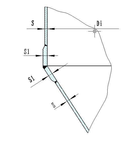

请问直径3300的贮罐锥封头大端与桶体连接处可否不带直边,该处应如何加强?7 j0 f; H9 W' l# |8 {/ Z1 V

带不带直边和角度有关,和直径无关,看GB150锥形封头部分

发表于 2007-10-10 20:45:49 | 显示全部楼层 来自: 中国浙江宁波
应该还和操作压力有关!
发表于 2007-10-11 05:07:58 | 显示全部楼层 来自: 中国吉林吉林市
通过直径与选用锥封头来看,应不是压力容器,如果不是,可不用直边,通常做法是内加角钢支撑圈.

发表于 2007-10-11 08:49:35 | 显示全部楼层 来自: 中国山西太原
锥形封头或锥底无折边时,可采取如下图结构(化工容器教科书)。
: {% e- C2 N5 \* B& g, H8 Y图中S1的厚度计算式:  S1=KS        式中 K 根据半锥角和器内压力P与许用应力的比值(P/[σ])从算图中选定。) f0 S. v& ^- L5 C
