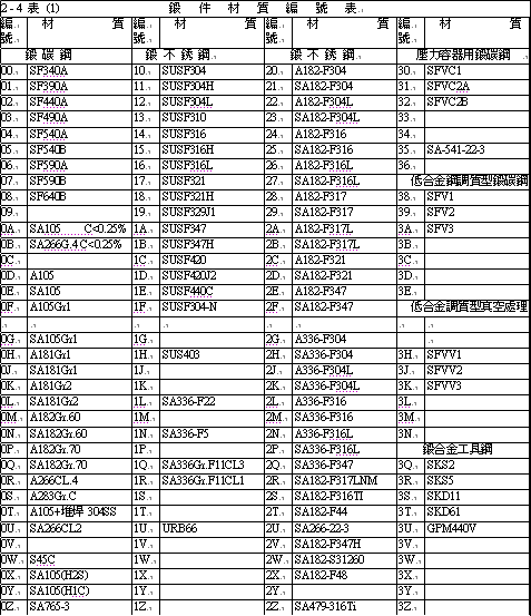

SA182是什么材料?这一系列还有些什么材料?哪位师兄知道啊,谢谢!8 c# P* N6 P' V/ [+ D0 |; O+ _

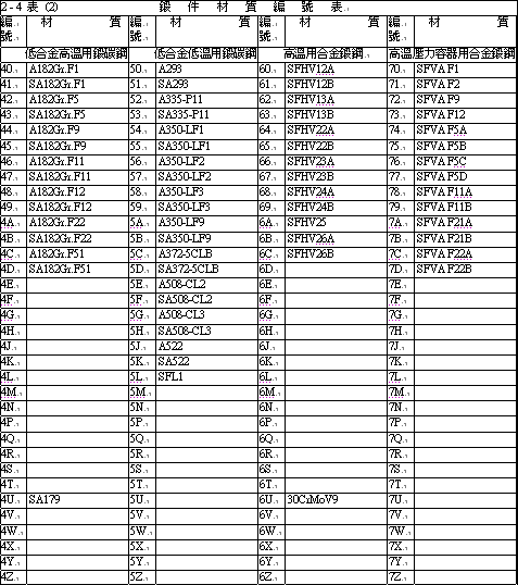

发表于 2007-10-10 11:01:52 | 显示全部楼层 来自: 中国上海
是ASME的标准. [1 J7 V9 u+ y+ V1 B
  z3 O5 r1 c1 {( M4 `  b
2 F3 ]; |: p$ z- u6 }9 I# |[ 本帖最后由 jiawei_ren 于 2007-10-10 13:00 编辑 ]

A182只是个标准号,不能定是什么材料。

SA182
SA182不是材料,是材料的标准号,准确的标准号是ASME SA182。
