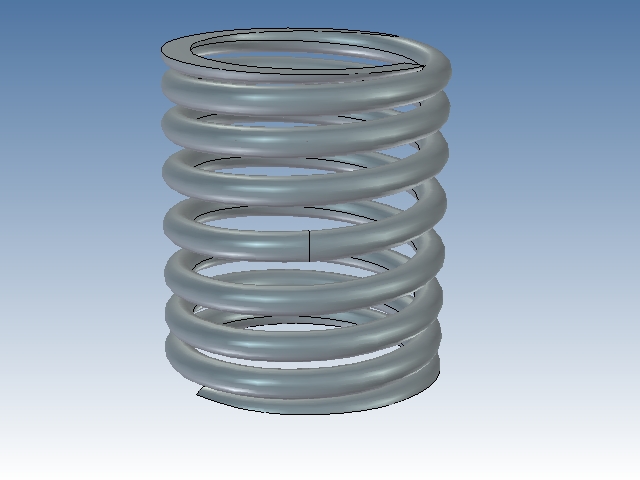

用分段方法做的,先做弹簧的一半,再复制一个,把两个对起来,调出方形孔先后放在两端除料,只是两段弹簧的接口不知道怎么处理,请指教。# ?: ^6 I, t; @, q8 `! `% ]% D

这样的画法对不对,请指教。
发表于 2007-10-11 22:50:31 | 显示全部楼层 来自: 中国广东佛山
你做得已经很好了。我也是用的这个方法。
 楼主| 发表于 2007-10-11 23:03:13 | 显示全部楼层 来自: 中国山西临汾
请问,如何把这两段合为一体,消除接缝痕迹?

那么用布尔运算就行啦。前提是两段弹簧接合得要非常好。

5 J* |# ?4 |. u9 J9 m  S$ c布尔运算还没有学会。问题的关键就是如何使两段的接口正确吻合。如能吻合好的话,用装配的方法也应该可以实现为一体吧。

主要就是两个接口做不好,能来段教程吗??毕竟我们这还是初学者多呀!!

为什么要用两段,可以设置初始螺距和最终螺距。

我也疑惑为什么要做成两段再对接?
