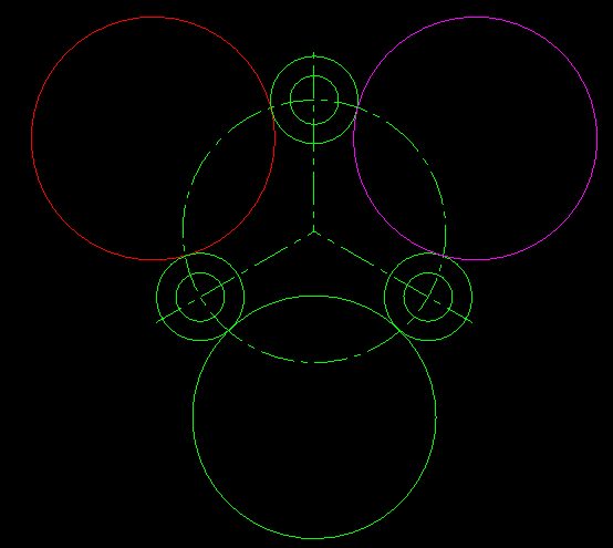

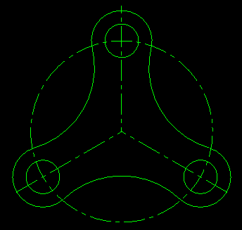

利用MCM9.1的修剪功能,怎么将图1修剪成图2呢?好象用1物,2物或3物修剪,都存在问题呀!

发表于 2007-10-13 19:02:10 | 显示全部楼层 来自: 中国浙江宁波
只要是都有相交的话,不要用2物.3物修剪.用整体修剪,把不要的钱一条条点掉就行了..
发表于 2007-10-14 11:21:55 | 显示全部楼层 来自: 中国广东汕头
像这个图形,你也可以用"在交点处打断"然后删除多余的线条就可以.
发表于 2007-10-25 11:34:18 | 显示全部楼层 来自: 中国陕西西安
这个图我已经试过了,用三物修剪轻松的就可以做了,没有什么问题啊!哦,我用的X版本
发表于 2007-11-7 10:48:51 | 显示全部楼层 来自: 中国浙江宁波
一物体,二物体,三物体任何一种修剪都行,还有其它方法。
; R6 [& g  Y" W如果不行,说明是对命令不熟,或对圆弧了解不够深。
