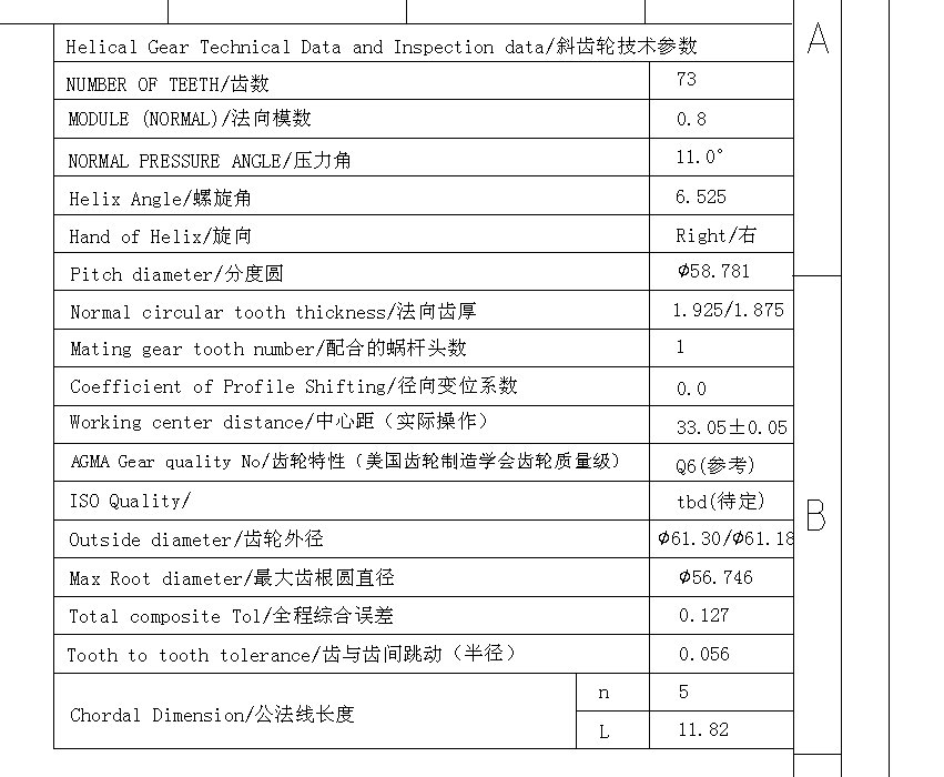

具体的参数如图要求:( G) M7 h2 d! _7 Q" H
请教由此参数的到斜齿轮!

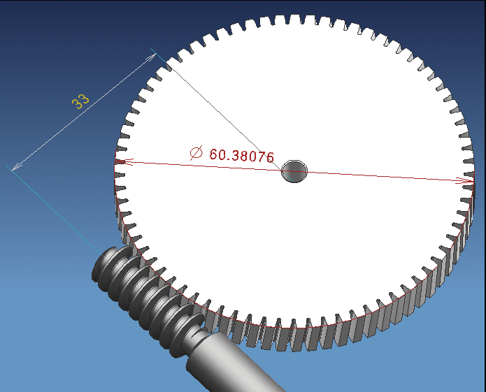

典型的0.6倍齿厚的金属蜗杆与1.4倍齿厚的塑胶斜齿轮的啮合:
0WormSet.gif   f9 O* G5 n. i
) @( M/ o3 g- E* U& H; K* Z给出3D模型如下:
3 I! l! v) B- m9 C2 ~+ y% {$ T, K wormgear0173.rar (1.72 MB, 下载次数: 9)
