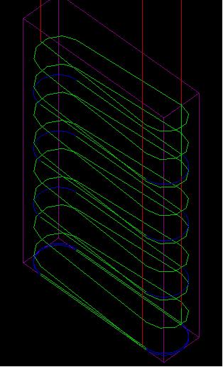

刚才用CIMCO看了,确实是用的螺旋铣的方式
