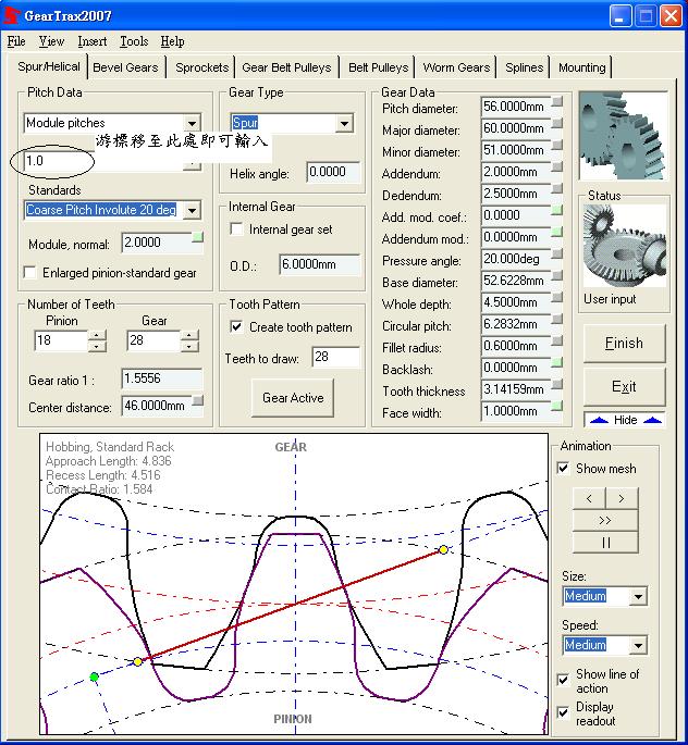

可以在模數選擇欄直接用輸入的。

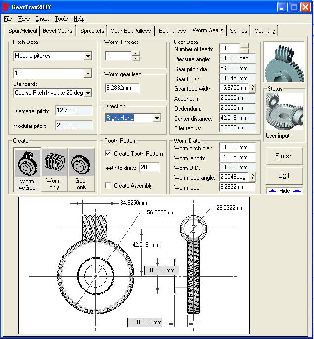

发表于 2007-10-29 01:21:00 | 显示全部楼层 来自: 中国台湾
參考看看!
发表于 2007-10-29 01:26:48 | 显示全部楼层 来自: 中国台湾
Sorry 貼錯圖了,再貼一張

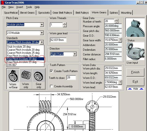

发表于 2008-2-25 17:01:04 | 显示全部楼层 来自: 中国浙江宁波
发表于 2008-2-25 20:31:44 | 显示全部楼层 来自: 中国上海
小模数点红框哦
