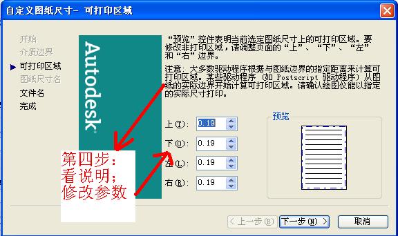

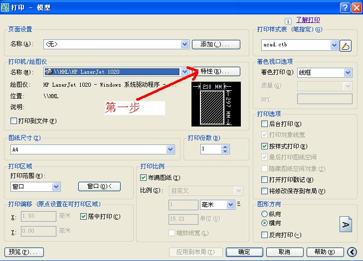

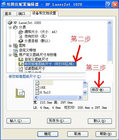

发表于 2007-10-10 15:19:07 | 显示全部楼层 来自: 中国广东广州
试试下面的看能不能满足你的要求:
+ x8 z( `7 s1 t6 D7 N2 S" c9 r/ |0 M  H( ~( B
[ 本帖最后由 csace 于 2007-10-10 15:22 编辑 ]
