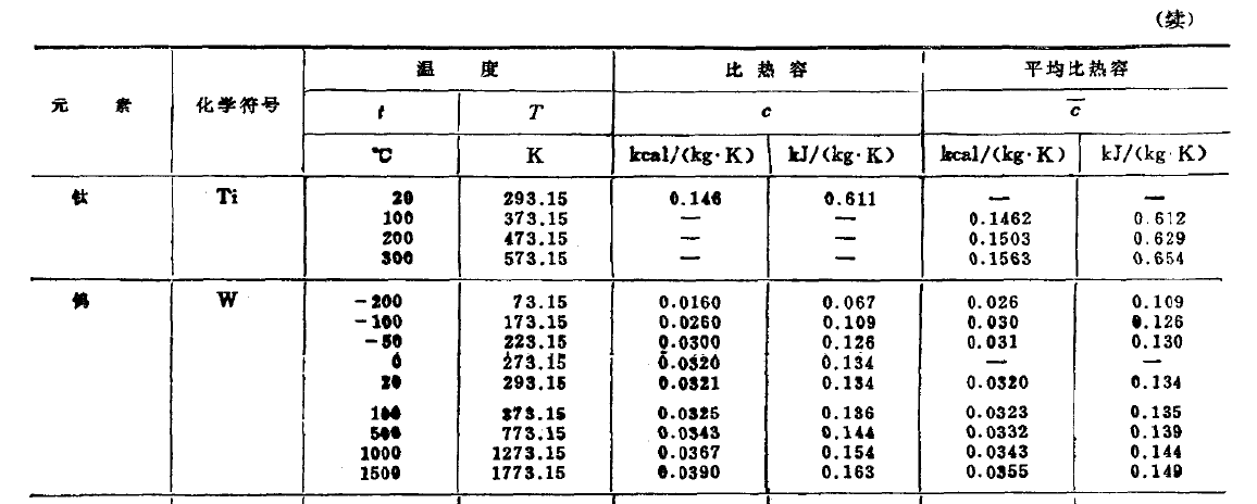

钨的比热容见下图

谢谢!!!!!
9 X7 J6 y3 b9 }$ Y; z; c5 J' e; l$ p8 s3 ]+ d
就是还得换算不好了.要是直接给出室温下的多好. :P :P
