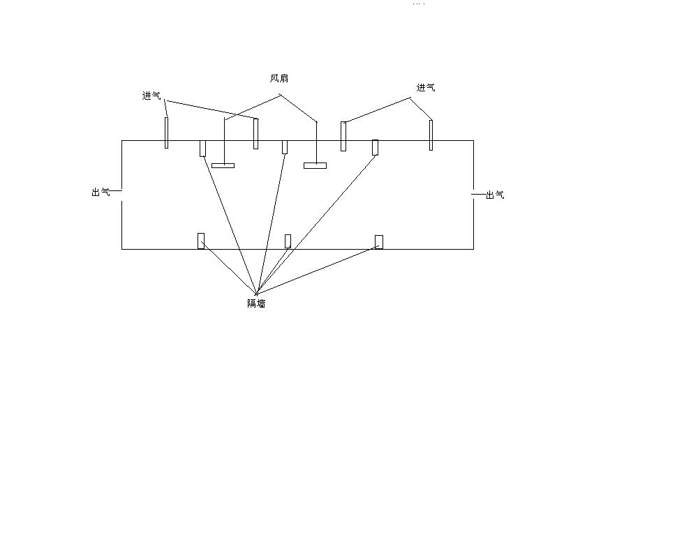

推杆渗碳炉 内流动控制问题
' ~" x, r! E8 |0 y# L, D8 B6 b9 \2 R2 |! d
推杆渗碳炉有5个区:分别为加热1、2区;渗碳3区、扩散4区;予冷5区。
3 b4 {6 x; ~2 B% |) w+ _( {. o& Q8 ?$ ^其中2、3、4、5区之间有3个隔墙以减少气氛窜动。3、4、5区顶有循环风扇
9 H/ W7 V. x. R' `' E由炉头和炉尾排气,并控制出气口压力控制排气比,手册上说一般排气比为7:3较为理想
' w; x3 K' c: W7 U$ [5 C问题是 为什么要控制7:3,要减少气氛窜动,需要控制炉内怎样的流动?请大家发表意见
8 Z* x0 K7 ?  v5 |
  R. s: H' {$ U) l 20070704_f8e878ff25e4634b2c5bETqtJ6wO9KYP.jpg
