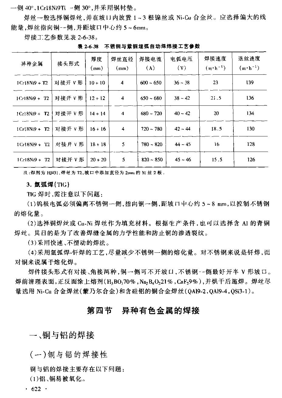

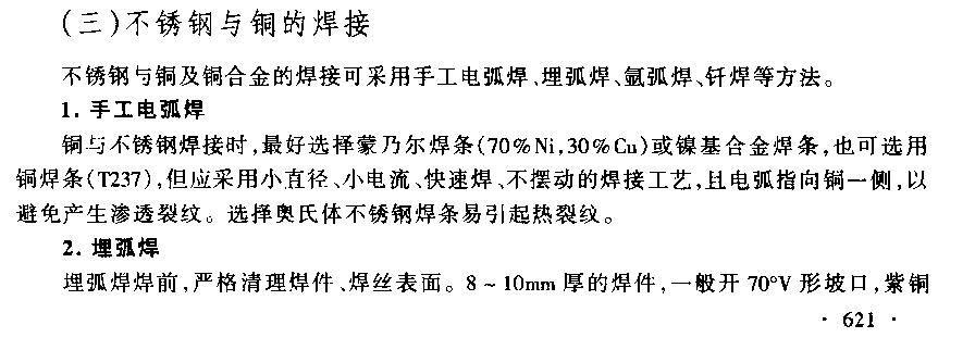

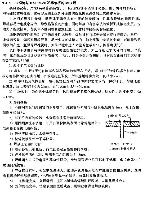

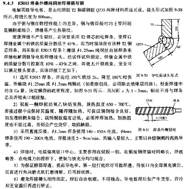

[求助] 有偿求助-铜与16Mn、铜与低磁钢(20Mn23Al)、铜与不锈钢(1Cr18Ni9Ti)的焊接资料
发表于 2007-10-10 12:53:25 | 显示全部楼层 |阅读模式 来自: 中国北京
由于最近没时间在网上寻找,麻烦有时间的朋友共享一点这方面的资料,谢谢!. O. I% C+ n8 A/ j9 @( S
5 X2 O, w( L+ k9 k+ z征集内容:, K% d( x* g$ z, `
铜与16Mn、铜与低磁钢(20Mn23Al)、铜与不锈钢(1Cr18Ni9Ti)的焊接资料.5 L, }4 S9 A) t# b( }& B5 \( S- L/ n
以及这方面的经验介绍等.' i9 Z/ P2 M3 z# Y) A' r) Z' O

发表于 2007-10-10 13:53:23 | 显示全部楼层 来自: 中国河北唐山
共享一点这方面的资料!
wuling + 3 应助
发表于 2007-10-10 14:35:10 | 显示全部楼层 来自: 中国山东济宁
http://www.zlw114.net/khdt/khdt/200611/9361.html

 楼主| 发表于 2007-10-10 17:26:48 | 显示全部楼层 来自: 中国北京
TO:mysuncool0315 (冷太阳) ' a! Z( {# a9 t* B
已转帐成功,谢谢你的资料,麻烦再提供一下,文章内容的出处,谢谢你!3 W' e" g! p* @
