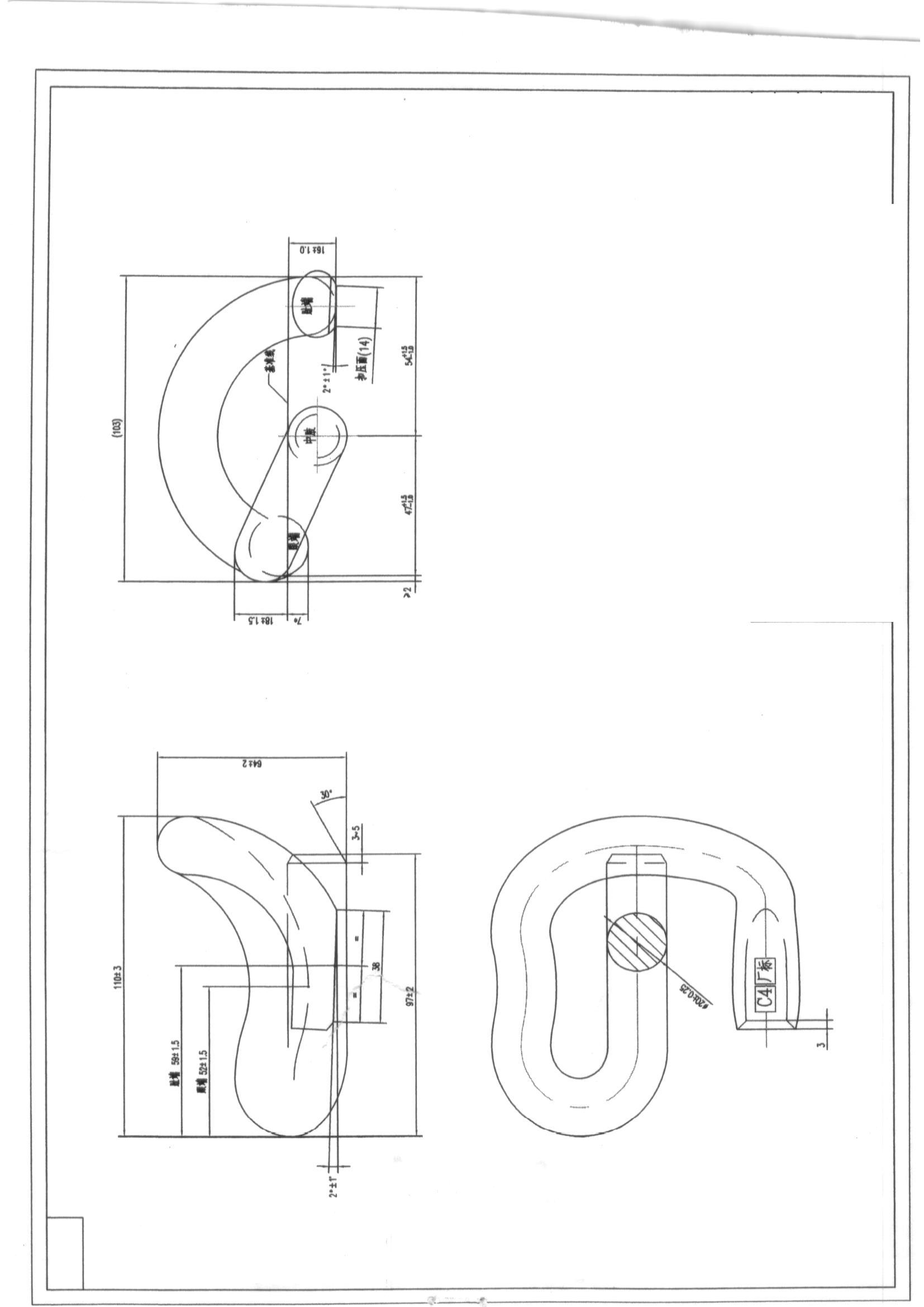

再来一张,看看这张图怎么画?怎么做3D草图,最好不要只是型识,主要是神识。

 楼主| 发表于 2007-10-10 15:51:27 | 显示全部楼层 来自: 中国河北沧州
点击放大后,就看的清楚了。

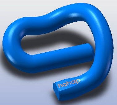

发表于 2007-10-11 07:27:33 | 显示全部楼层 来自: 中国浙江金华
用二次投影呀,做好了与实物差不多的.

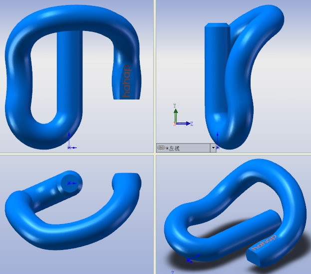

发表于 2007-10-13 09:07:46 | 显示全部楼层 来自: 中国浙江杭州
原帖由 ldy188 于 2007-10-13 08:55 发表 http://www.3dportal.cn/discuz/images/common/back.gif0 y' Y( a' w: P  D9 s7 s- `% W9 m
* `! |1 w% Z# x. }8 |/ l# c. M6 D! `2 v用什么方法做的,发个原文件来看看好吗???
/ Q; C0 e* g1 N这是SW2007做的原文件: 1089.rar (194.24 KB, 下载次数: 66)
