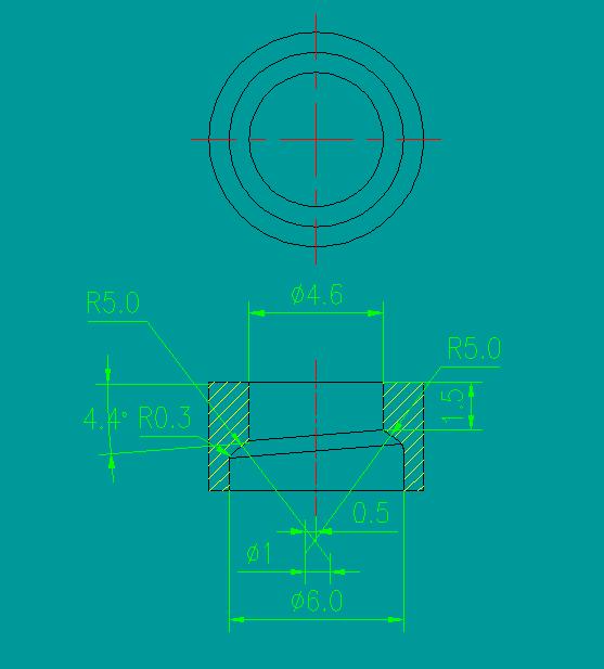

下面的图中,有度数的R5及Φ6的尺寸(不包括Φ4.6的孔),我用扫描+拉伸切除2步可以做出来,但是用扫描一步做不出来,请问高手,扫描能否实现这个造型??想了很久,都没找到....恳请高手帮忙!!!

补充一下,上面的图有点问题,R5的圆心是在一个Φ1的圆上变化的.

5.0的圆弧和上面内壁的那条直线有圆角过渡吗?两个5。0的圆弧是否同心?
 楼主| 发表于 2007-10-11 08:11:37 | 显示全部楼层 来自: 中国江苏常州
有R0.3的圆弧过渡,R5的圆弧不同心,圆心是变化的
发表于 2007-10-11 08:37:37 | 显示全部楼层 来自: 中国河南信阳
那样的话,它的总高度应该就是个变值了!
 楼主| 发表于 2007-10-11 08:57:32 | 显示全部楼层 来自: 中国江苏常州
是的,R5的圆心轨迹应该是一个空间的椭圆.

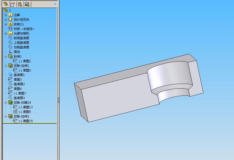

噢,楼主能不能把你两步做出来的实体传上来看一下?
 楼主| 发表于 2007-10-11 09:52:59 | 显示全部楼层 来自: 中国江苏常州
2.rar (387.07 KB, 下载次数: 10)

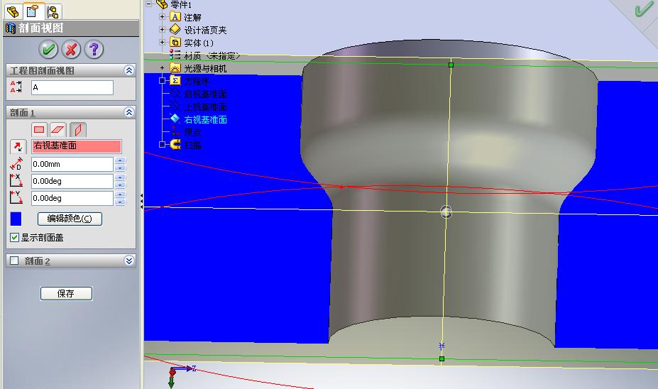

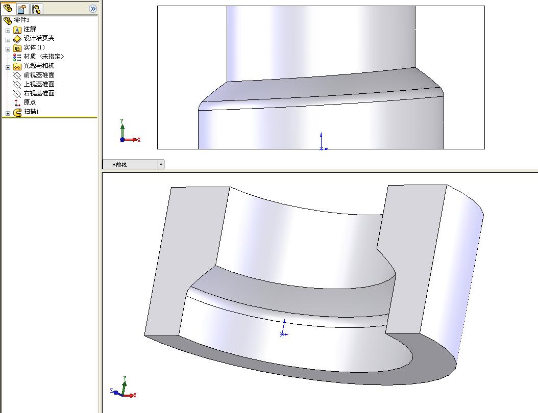

发表于 2007-10-11 15:07:31 | 显示全部楼层 来自: 中国上海
这样可以吗?

发表于 2007-10-11 16:07:00 | 显示全部楼层 来自: 中国上海
原帖由 yuezhengshong 于 2007-10-11 15:42 发表 http://www.3dportal.cn/discuz/images/common/back.gif
" U( R0 P1 k  D' G! E好像是的,能把PART文件传给我看看吗?
3 v/ G: v. W$ l+ ~
4 _4 }/ P' [9 ~+ ]当然可以。
零件3.rar

发表于 2007-10-11 16:47:47 | 显示全部楼层 来自: 中国河南新乡
不知道楼主要的是不是这种形状?

 楼主| 发表于 2007-10-11 16:57:44 | 显示全部楼层 来自: 中国江苏常州
确实厉害.多谢多谢!不过我有点看不懂,w_hs1 ,您是通过什么计算,用直径16的圆引导后,刚好能成角4.4度呢?不好意思,有点笨,另外,这个拉伸的扫描换成切除的扫描应该也可以的吧,我先试试,感谢!!!!
 楼主| 发表于 2007-10-11 17:03:37 | 显示全部楼层 来自: 中国江苏常州
回复 #14 chenjun521208 的帖子
应该是这样的,不过,我看你们好像都是直接用扫描,都不是切除扫描,我想的是模拟刀具一样的轨迹,所以用切除扫描的,不知道我说的对不对,不过确实很高兴,因为确实能用一步扫描做出来,想了很久都没找到办法.感谢.并感谢大家!
