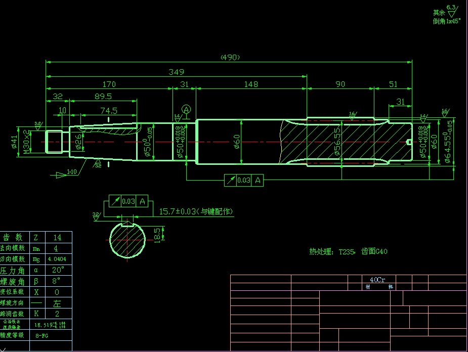

皮带轮轴-齿轮轴!!!
& p) f7 z! {* }% N新鲜出炉!!!!+ _* @+ [8 u1 k
gaoyns gaoyns ,点点!好坏但说无妨!2 g- t$ K  H% I: f; q: D- O. s

加工问题!
加工问题!
3 b$ A  k' z9 V( f/ R& r. M+ K齿根圆比轴小,图纸的表达对否,加工是如何进行的!

发表于 2007-10-11 22:32:49 | 显示全部楼层 来自: 中国江苏苏州
原帖由 WWXGO 于 2007-10-10 15:34 发表 http://www.3dportal.cn/discuz/images/common/back.gif4 u! l( S: I- c( W' L! f+ W5 U' v: l
加工问题!
4 W+ W  V0 d- U9 ?0 S) t- h( W齿根圆比轴小,图纸的表达对否,加工是如何进行的!
: q- p: u: Q" ?. L( x若是滚齿先采用径向进刀,到位后再进行轴向加工。! F% {5 ?& T/ V% f# R& {, D
就是高频后还要进行加工才能保证齿面的粗糙度。

 楼主| 发表于 2007-10-12 09:04:54 | 显示全部楼层 来自: 中国广东肇庆
回复 #4 hero2006 的帖子
006,再加工太麻烦了!
% |( ^$ T! `5 i' Q& a. ?8 v( V与它配合的齿轮Z85,传动比很大,齿面是否需要做硬,还是个问题呢% d! [, y; x  I9 w9 t3 N  \

又发现问题,轴承位置倒圆角,锥度方向反了,诶,给锥度不如标个角度,是吗,你说,2006?7 v2 i  `! Q. _/ f- H) g

发表于 2007-10-12 22:04:08 | 显示全部楼层 来自: 中国江苏苏州
回复 #4 WWXGO 的帖子
实在不好意思,白天很忙,没有太多时间看。
% [' f$ ^. }. R8 L5 p5 F% |1.齿面是否要做硬,是要通过计算齿轮的接触和弯曲强度来决定的,与齿数多少没有关系。/ _! \9 x+ N/ O2 {+ k$ r
2.锥度的符号标反了,但对于制造来说无伤大雅,一般都知道是那个方向。标锥度也可,角度也行,标锥度到加工时,水平稍高的工人一般都有个小本本,可以查出角度是多少,再不行可向车间的施工人员询问。% _' y# E& M! B! i

发表于 2007-10-15 21:52:45 | 显示全部楼层 来自: 中国湖北宜昌
齿面加工不成问题,高频淬火后磨齿加工有点困难

 楼主| 发表于 2007-10-16 09:40:17 | 显示全部楼层 来自: 中国广东肇庆
回复 3# 的帖子
高频后不磨齿,可行否!!

发表于 2007-10-16 10:10:42 | 显示全部楼层 来自: 中国上海
gaoyns高手不出马,我这个低手先班门弄斧。! V3 H5 _* C: a/ g& {
/ T# R: G$ p# B0 A0 E6 x4 I
1.轴向尺寸封闭,虽然标成(490),但一般来说总归不好,应该能够找到封闭环的,例如M30*2的长度,另外349这个尺寸也是封闭的。5 |$ y) V8 s# {' c6 R1 G
2.φ50(+0.002,+0.018)是基准A,但跳动公差又对准自己了。
, `  T0 ]6 e3 O1 T) P, G2 U1 ~. {1 N5 W3.这样的轴一般选择两端的中心孔作为基准的,是不是可以考虑一下。6 |: v; E% t9 v$ p7 s
4.锥面应该有形位公差、尺寸公差的要求吧?
+ c9 h9 u- M) I6 _( Q5.φ56.55是分度圆直径吗?一般分度圆直径标注在表格中,跳动要求就不用标了,在齿轮的公差中体现出来,齿轮的公差应该标注在表格中的(按照你的需要选择公差项目)。. O3 U: }% d& R% r& {
6.键槽。键应该是选用标准件啊,没有宽度15.7这样的规格的,建议看看GB/T1096-2003《普通型 平键》、GB/T1095-2003《平键 键槽的剖面尺寸》,可以按照标准选择键和键槽的尺寸、公差。另外,键槽一般标注对称度公差,跳动公差怎么理解,怎么测量?, Q/ \7 E# D* a2 r( H! A
7.表格中的“切向模数”应该是“端面模数”吧?5 j" @$ t2 Q$ Q' d, Q

 楼主| 发表于 2007-10-16 14:41:28 | 显示全部楼层 来自: 中国广东肇庆

 楼主| 发表于 2007-10-16 14:47:16 | 显示全部楼层 来自: 中国广东肇庆
很多问题啊!!!
很多问题啊!!!3 ?2 N, c3 u2 w+ J6 b
999你说得我都改过来了,还有点点:, ^7 y. X2 D, w# k& y; C! @
; N  i- P, J3 M0 \3 k1. 选择两端的中心孔作为基准' e! v" I6 e4 W5 I
我不太清楚????????% S: |0 |4 e) i+ }/ Y3 r! i
2. 我测绘时没找到键,故键槽就实测了一个数字!
发表于 2007-10-16 15:09:44 | 显示全部楼层 来自: 中国上海
回复 12# 的帖子
中心孔为基准主要是为了加工及检验的方便,可以在车床、磨床上用两顶尖装夹该轴,在一次装夹下加工全部的外圆尺寸,保证几个外圆的同轴度(跳动)的要求。
' D) e- z+ s/ q4 [一般的工艺过程可以是落料后平两端面,钻中心孔,车外圆,修磨中心孔,磨床磨外圆,滚齿……。如果两端面不允许保留中心孔,可以加长一段,在完成零件加工后将这一端车掉。
- M) w6 P4 l1 s/ n; z如果不用两端中心孔为基准,也可以选择两个φ50轴颈组成公共基准轴线,对锥面和齿轮提出位置公差要求。这与实际工作状况比较接近。

 楼主| 发表于 2007-10-16 15:29:53 | 显示全部楼层 来自: 中国广东肇庆
回复 13# 的帖子
999,还有个问题:6 t8 v% i8 ?5 W  @
分度圆直径应该是没有公差的啊!!如没有形位公差的限制,
- ]6 a# h* n, |* U那“在尺寸的公差中体现出来”,是怎么体现出来啊????

发表于 2007-10-16 15:40:02 | 显示全部楼层 来自: 中国上海
回复 14# 的帖子
不好意思,打错了,是“齿轮的公差”,不是“尺寸的公差”。
 楼主| 发表于 2007-10-16 15:50:30 | 显示全部楼层 来自: 中国广东肇庆
回复 16# 的帖子
齿轮公差是齿轮总体制造公差吧,形位公差是不是也需要呢??

发表于 2007-10-20 09:19:12 | 显示全部楼层 来自: 中国上海
哭得我心都酸了。
( }& s4 G% e* x1 M3 x; D* F! X5 v% i
都几天了,以为你自己找本书看看,问题解决了,不是说追根究底不好,有些太基础的东西一两句话也说不清楚,还不如自己找本设计手册或教材看看。
2 y3 p' c1 l3 T) h; \+ d! h4 O# ^6 ~  E. V! A
齿轮公差分三组,每组若干公差项目,按照需要每组里面选一两个项目进行检验,不需要另外规定牙齿的形位公差了。齿坯尺寸如齿顶外圆、端面等需要的话还是要标注尺寸公差和形位公差的。

发表于 2007-10-20 14:51:55 | 显示全部楼层 来自: 中国江苏苏州
原帖由 WWXGO 于 2007-10-16 09:40 发表 http://www.3dportal.cn/discuz/images/common/back.gif
1 n/ y0 E" y& U0 s. k. k高频后不磨齿,可行否!!
3 R* i: Q  q8 A; m# T# p关键是要达到这个粗糙度比较困难。8级精度高频淬火后变形是肯定有的,齿面粗糙度能达到3.2就很不错了。
发表于 2007-10-20 15:03:00 | 显示全部楼层 来自: 中国江苏苏州
另外图面上还有一些不规范的地方:
4 k! I" ^" K5 K& s4 a1.两轴承轴向端面之间是要保证的尺寸,应该给以适当的尺寸和公差;# q2 {0 F% f  K1 p- z' b* {
2.基准的选择也不好,现只以一个轴承档作为基准,应以两轴承档或以两顶尖孔来做基准面;. h" Z  e- n8 Y  T/ g  g
3.轴承档处应有圆柱度形位公差;
$ _4 f. D2 M; @) k4.齿轮旋向应在图面上显示出来;
% B0 K6 i( U1 X% ?% M5 C& p5.总长尺寸490加了括号,不合适;
( _4 P! O2 Z" A6.键槽一般标对称度;
$ F" u" w# S% A2 A0 C! Y, h% h7.齿顶圆的跳动可以不标,标到分度圆上比较合适。
 楼主| 发表于 2007-10-22 09:56:30 | 显示全部楼层 来自: 中国广东肇庆
回复 22# 的帖子
其它项目我都能理解,就这:- p& q7 S4 Q) U+ ?6 ~: w  [. I6 O' k
“两轴承轴向端面之间是要保证的尺寸”是指轴承的长度位置尺寸还是两轴承之间的距离尺寸呢??

发表于 2007-10-22 19:30:30 | 显示全部楼层 来自: 中国江苏苏州
原帖由 WWXGO 于 2007-10-22 09:56 发表
6 s$ X# R: x8 h! y1 \3 O( J其它项目我都能理解,就这:. r2 T8 J; K" O1 q) \" v
' X0 t8 R. `/ [3 r+ ^$ X" t6 Z8 ~
$ z9 R4 F( T1 o是两轴承之间的距离尺寸,就是258
