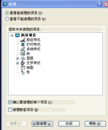

发表于 2007-10-10 15:51:55 | 显示全部楼层 来自: 中国辽宁朝阳
用绘图实用程序清理功能清理一下.
发表于 2007-10-10 15:52:45 | 显示全部楼层 来自: 中国福建龙岩
是用哪种方法呢?如果是Block方法创建的,那就新建文件时就没了,如果是用Wblock,就跟删除硬盘的文件一样.
 楼主| 发表于 2007-10-10 16:00:54 | 显示全部楼层 来自: 中国山东临沂
找到了,使用命令“purge”就可以了。2#楼说的对!
