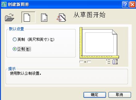

我将别的CAD软件中的图框及标题栏用DXF格式转换到AutoCAD中,然后修改保存。但每次引用时,字体大小都会发生改变,为什么?我以前用的是MDS2002.

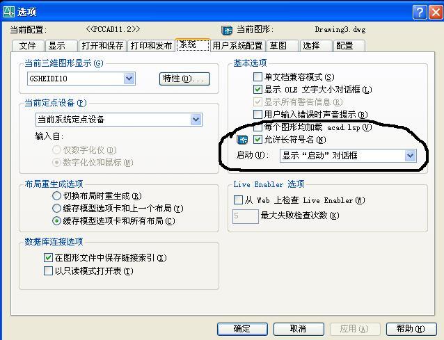

发表于 2007-10-10 17:23:52 | 显示全部楼层 来自: 中国黑龙江哈尔滨
估计是计量单位的问题,你设置模板和创建新图形时都使用公制为默认计量单位就不会出现此问题了。
. K- f2 {% g3 n: n9 `设置方法如下图
" \6 M7 }% q. ^+ j
0 ~; p* _+ e  ~/ r) I[ 本帖最后由 keya 于 2007-10-10 17:25 编辑 ]
发表于 2007-10-10 17:37:04 | 显示全部楼层 来自: 中国辽宁鞍山
也可以修改单位中,插入图形单位改为"无单位"
