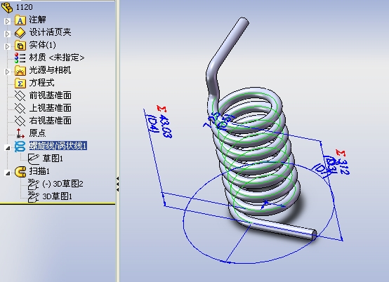

发表于 2007-10-10 19:17:43 | 显示全部楼层 来自: 中国浙江杭州
可以用方程式来定义:' a1 h2 G3 u, q7 x
1."D4@螺旋线/涡状线1" = "D3@螺旋线/涡状线1"/"D5@螺旋线/涡状线1", c) N6 [6 r7 Q2 |+ }. f/ i; t
2."D4@螺旋线/涡状线1"=312. T8 X. Z# X7 m. G8 R
然后圈数为X.25(90度为1/4圈即0.25圈)就行了.

 楼主| 发表于 2007-10-11 09:14:09 | 显示全部楼层 来自: 中国河南信阳
非常感谢hahap! 只是在添加方程式的时候怎么来选中螺旋线的圈数这个尺寸添加进去呢?一般都是只能选中图上现有的尺寸!

发表于 2007-10-11 10:06:57 | 显示全部楼层 来自: 中国浙江杭州
回复 #5 chenjun521208 的帖子
1.在添加方程式的状态,双击特征树做好的螺旋线,即可显示出螺旋线所有的特征尺寸,点选尺寸,就会自动添加到方程式中.& ?3 Q2 v0 h7 F4 R
2.做3D草图时添加圆角不大方便,可以像我所做的图,先做出辅助线(添加好尺寸,约束关系定位好),然后在工具----样条曲线工具----套合样条曲线,所中所有的路径辅助线套合.这样转折处会自动为圆滑过度的.

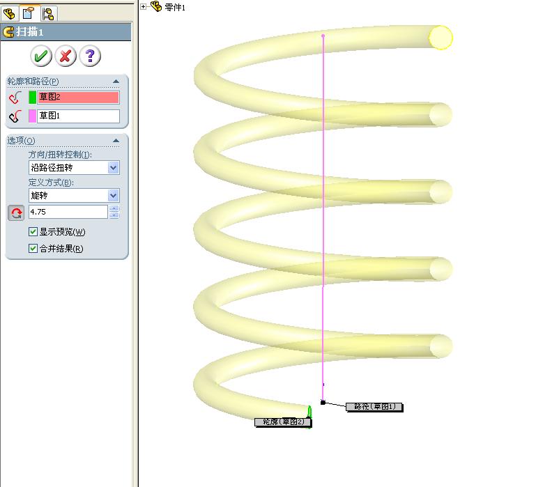

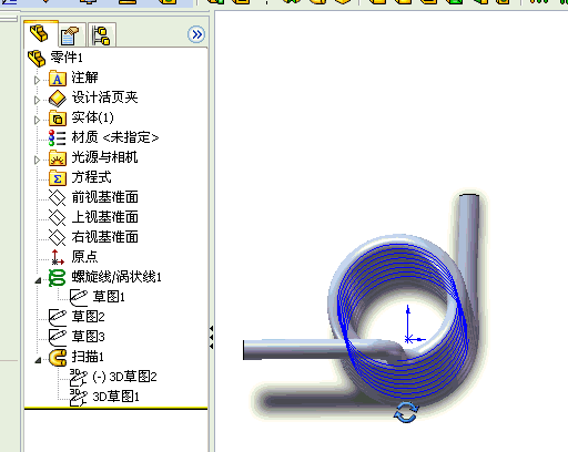

发表于 2007-10-11 14:21:01 | 显示全部楼层 来自: 中国上海
还是用《延路径扭转》的扫描来得方便。路径只是一条长度为312的直线段,起始位置由草图基准面确定,终止位置由扭转圈数决定。无论何时都可以调整圈数。

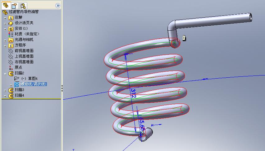

发表于 2007-10-11 14:43:31 | 显示全部楼层 来自: 中国浙江杭州
回复 #8 w_hs1 的帖子
谢谢不老叔的指点& K8 n2 d7 h3 }0 L$ A

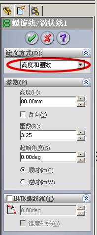

发表于 2007-10-11 15:13:15 | 显示全部楼层 来自: 中国上海
直接使用 “高度和圈数" 参数来定义螺旋线,因该可以避免使用方程的麻烦

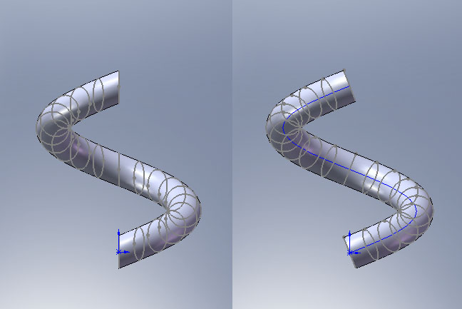

发表于 2007-10-11 16:29:14 | 显示全部楼层 来自: 中国上海
原帖由 gneful 于 2007-10-11 15:36 发表 http://www.3dportal.cn/discuz/images/common/back.gif
1 e8 ~( _& k* b, F小弟以为先作螺旋线再扫描的弹簧比较好吧
7 E' z5 j# F; F  P1 ]% l1、你的问题是草图的方向问题,如果我们先前将草图方向做准,效果是一样的。
! s4 R% l* ~9 {/ a7 h, o3 H2、有些问题需要草图平面与螺旋轴线重合(譬如螺纹,蜗杆等),而不是与螺旋线垂直,所以各有用处。
7 X! L4 |6 g# C3 X$ G4 B' G3、将螺旋线与其它曲线组成组合曲线或用变螺距螺旋线看起来好像步骤少一些,实际上在SW中将它们作为较复杂的套合样条曲线处理的,因此有局部变形,给工程图中有些尺寸标注(特别是剖面图中的尺寸标注)带来困难,而且文件较大,速度较慢,因此采用哪种方法也是各有优缺点的。
