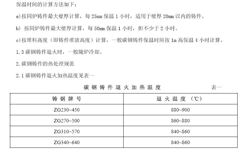

 楼主| 发表于 2007-10-11 08:29:21 | 显示全部楼层 来自: 中国江西萍乡
考虑到阀门铸件形状复杂,容易变形和开裂,碳钢铸件热处理通常采用退火。
' X0 G$ H: Y' P2 T检验时着重监督供方是否按下列热处理规范进行,以及检验铸件的硬度值。4 y& }: d- d) t% k! c$ a
1.碳钢铸件热处理时的注意点% c  F: Q$ ~6 M% C' h; k0 W( j# k
通常碳钢铸件在热处理时应注意以下几点:
" ~6 i2 e9 \, [1 i1 j+ ]1.1炉温升到650℃~800时,是否缓慢升温
/ @& m1 a6 {: X% R9 A- B6 C. F. U因为在加热过程中,特别是形状复杂的碳钢铸件,当炉温升到650℃~800时,应缓慢升温,或在此温度下保温一段时间。因为在这个温度区间碳钢发生相变,伴随着体积变化,产生相变应力,如果快速升温,容易使铸件薄壁部分与厚壁部分以及表面层和中心层之间的温度差增大,从而使铸件的热应力增大,容易导致铸件开裂。
