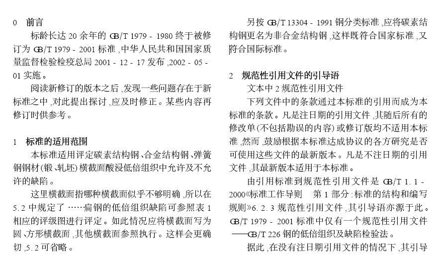

 楼主| 发表于 2007-10-11 08:25:00 | 显示全部楼层 来自: 中国江西萍乡
1  标准的适用范围2 `  |0 e3 x1 A& D- B
本标准适用评定碳素结构钢、合金结构钢、弹簧# z0 ]( y7 Y" g) C1 x
钢钢材(锻、轧坯) 横截面酸浸低倍组织中允许及不允/ d, s  A- d1 }, R% K! _& N. m  O
许的缺陷。
5 q/ D4 g- r$ S/ K这里横截面指哪种横截面似乎不够明确,所以在
! }# X: Y4 o! w; b& w( P& p5. 2 中规定了⋯⋯扁钢的低倍组织缺陷可参照表1/ T. j5 B. H/ C* o+ k3 x
相应的评级图进行评定。如此情况应将横截面写为- o) ]5 b) O8 s
圆、方形横截面,其他横截面参照执行。这样会更确. a0 F: _# \( R" M* b% K
切,5. 2 可省略。
